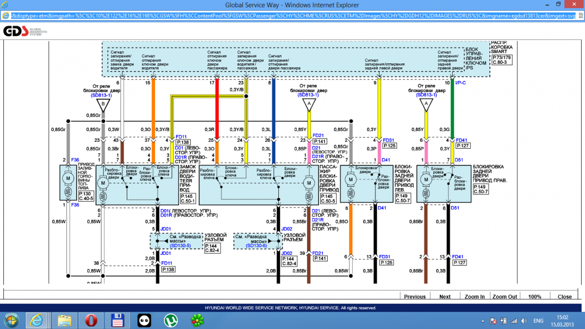

flesher Опубликовано 15 марта, 2013 Опубликовано 15 марта, 2013 ль В 05.03.2013 в 09:36, acidclub сказал: И без кана проблем нет на 2011 ставил, что на него что на элантру.... .....там в монтажку все приходило....а тут походу уже 2013 года там где провода ц.з. были их нет.... Так вот Vetalya поставил без кана ......ССылки на ультрастар кидать не нужно...я знаю что там с "КАНёМ" все ставят.....где только можно и нельзя... У меня загвостка с запиранием...куда они провод дели....или схему ц.з. изменили. Центральный замок там теперь работает по другому, не так как в старых версиях. Я ставил без кана, в разрыв проводов, довольно таки сложная схема получается. Вот часть схемы, с контролькой и с этой схемой можно понять принцип работы цз от ключа в водительской двери.
pike Опубликовано 18 марта, 2013 Опубликовано 18 марта, 2013 Если есть кнопка откр./закр. дверей на центральной консоли используйте свободные контакты в разъеме (I/P-C), нижний ряд справа: 5(откр.) и 6(закр.). Управление "-".

pike Опубликовано 25 марта, 2013 Опубликовано 25 марта, 2013 И в заключении темы - Точки подключения Hyundai I30 2012/2013
dopshik58 Опубликовано 15 августа, 2014 Опубликовано 15 августа, 2014 pike спосибо за схему полностью рабочая.С контактами цз придётся повозиться мне удалось вживить от старого датчика удара. P.S. Не забывайте отключать открытие цз после выключения зажигания в бортовом компьютере.
