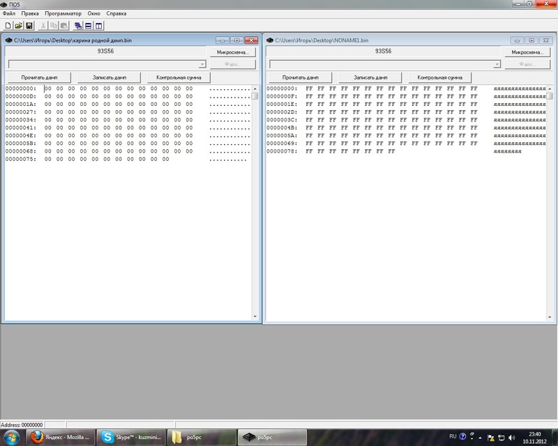

kart-rolik Опубликовано 10 ноября, 2012 Автор Поделиться Опубликовано 10 ноября, 2012 (изменено) Вот что получилось, по моему ни...а не получилось первый раз дамп скинул ff00 везде, второй раз везде 0000 Изменено 10 ноября, 2012 пользователем kart-rolik Ссылка на комментарий Поделиться на другие сайты Поделиться
kart-rolik Опубликовано 10 ноября, 2012 Автор Поделиться Опубликовано 10 ноября, 2012 Вот что получилось, по моему ни...а не получилось первый раз дамп скинул ff00 везде, второй раз везде 0000 Ссылка на комментарий Поделиться на другие сайты Поделиться

RogerAder Опубликовано 10 ноября, 2012 Поделиться Опубликовано 10 ноября, 2012 (изменено) Толи лыже не едут, толи что? Всё слов больше нет Да нее..., просто - S130 rotated.... Хотя сейчас фото через лупу рассмотрел - наверное всё-таки лыжи не едут... Изменено 10 ноября, 2012 пользователем RogerAder Ссылка на комментарий Поделиться на другие сайты Поделиться
desufa Опубликовано 10 ноября, 2012 Поделиться Опубликовано 10 ноября, 2012 вот сюрпризы то и начались)))предупреждали же))) S130 и 93с46 не одно и тоже,хотя распин одинаковый. 1 1 Ссылка на комментарий Поделиться на другие сайты Поделиться
sergeiii Опубликовано 10 ноября, 2012 Поделиться Опубликовано 10 ноября, 2012 вот сюрпризы то и начались)))предупреждали же))) S130 и 93с46 не одно и тоже,хотя распин одинаковый. http://www.auto-bk.ru/forum/topic/8115/ Ссылка на комментарий Поделиться на другие сайты Поделиться
sergeiii Опубликовано 10 ноября, 2012 Поделиться Опубликовано 10 ноября, 2012 http://www.auto-bk.r...rum/topic/8115/ Toyota CARINA 1997.rar Ссылка на комментарий Поделиться на другие сайты Поделиться
