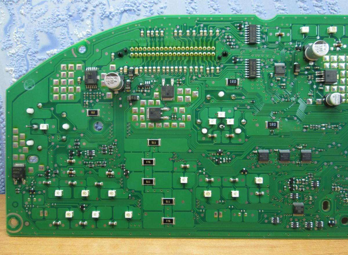

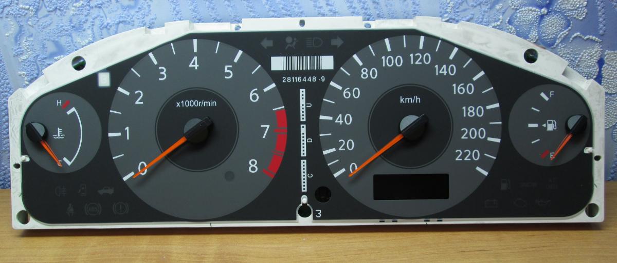

xavit Опубликовано 10 июля, 2013 Поделиться Опубликовано 10 июля, 2013 Димончик я что то не понял это панель с Ниссан альмера классик так у этой стервы иммо в приборке Ссылка на комментарий Поделиться на другие сайты Поделиться
xavit Опубликовано 10 июля, 2013 Поделиться Опубликовано 10 июля, 2013 А вот и суть писать надо что классик так это смотрим питание схему кину если все приходит значит высылай комплект приборка плюс ecu двигателя ключ У меня ниссан алмера классик у папы привяжу ключи и отправлю вам если только так либо рабочий комплект выслать Ссылка на комментарий Поделиться на другие сайты Поделиться
