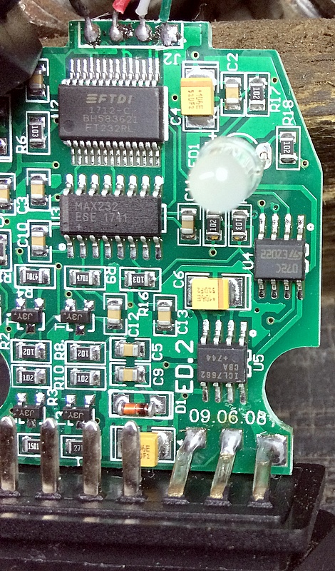

Vakod Опубликовано 2 апреля, 2016 Опубликовано 2 апреля, 2016 В 24.03.2016 в 20:06, Klassikovod сказал: пАтамушо купил кхЫтайцкую кАтлетту.... ...и не прочитал как криво она работает У кого китайская котлета, нужно разобрать и посмотреть какая микруха стоит в DC-DC конвертере. Если ICL7660, то ей скоро придет кирдык,так как она работает до 10в,. а в бортовой сети 12в и более. Надо ставить ICL7662 -до 20В

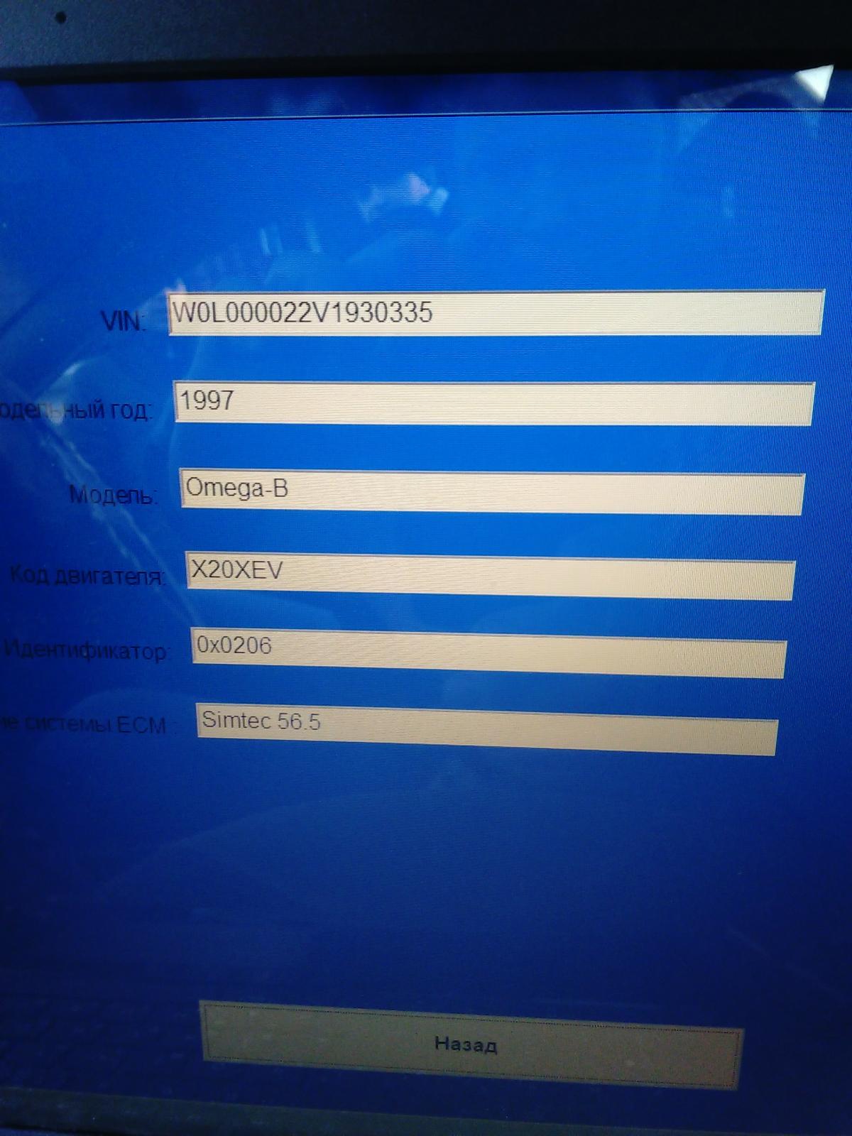

single2004 Опубликовано 27 апреля, 2016 Опубликовано 27 апреля, 2016 скажите можно галеттой 1 прошить опель омега в 1997 simtekc 56.5 b и как его подключать на столе, я понял его по диагностике не прошить?
shadows Опубликовано 27 апреля, 2016 Опубликовано 27 апреля, 2016 Там может стоять отп флешка,ее и на столе не прошьешь
single2004 Опубликовано 27 апреля, 2016 Опубликовано 27 апреля, 2016 В 27.04.2016 в 09:21, shadows сказал: Там может стоять отп флешка,ее и на столе не прошьешьВозникает чем оно шить. Выбирал вектру в, иденты читает верноДальше просит на 64 контакт подать + . галя 4 фулл не читает, а кесс Вообще нет этого старья...

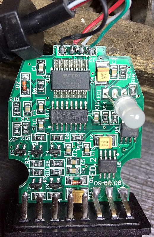

agennu Опубликовано 21 сентября, 2017 Опубликовано 21 сентября, 2017 (изменено) Цитата Для тех кто купил китайскую галету и не знает что с ней делать, посвящается. До получения галеты 1260 из Китая начитался много гадостей про их творения. Когда получил галету, диск с софтом конечно был переломан пополам. Походу китайцы его ломают перед отправлением посылки. Сразу же разобрал устройство и был разочарован, что галета была собрана на FT232RL и MAX232. Установил драйвера 2.08.30 на Windows 7 (32), более свежие не рискнул, чтобы не завалить фейковую FT232RL. Привет всем. Тоже борюсь с китайской РЛ и 232. Посмотрел версию дров (до этого кучу пробовал), стояли 2.80.30. Удалил все с помощью утилиты удаления дров, поставил из цитируемого поста, проверил версию - 2.80.30. Как так, или у автора опечатка? Тему прочитал всю и в процессе чтения проделывал все что меня касалось, результат 50% - тест БМВ проходит, на реальном авто глухо. Жду минуты 2, потом сразу 50% полоска, потом сразу 100% и в типе блока точки и в логе error. Светодиод двухканальный и видно, что сначала на К активность примерно раз в секунду, потом часто моргает с промежутками, т.е. в линию запросы выдает. Вопрос, как проверить К-линию? Подключу я осцилограф, а что увидеть должен? Да, работаю на витруалке ХР, кто пробовал, работает? Изменено 21 сентября, 2017 пользователем agennu

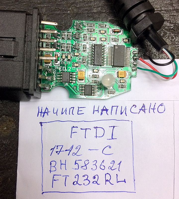

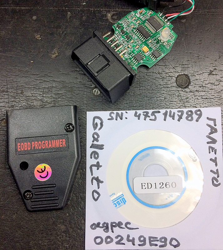

ЭЛЕКТРОН-73 Опубликовано 18 марта, 2018 Опубликовано 18 марта, 2018 (изменено) всем привет ) вот и приехала вчера моя катлета с али ) разобрал сразу же и увидел этот долбаный чип РЛ ((( теперь боюсь куда либо ей лезть - повешу на стенку пусть висит пылиться - куплю походу модуль к комбику по лоханам ( - вот посмотрите фотки что в ней не так кроме самого чипа РЛ . Да кстати диск приехал целый не переломанный и не затёртый )) на диске полно всяких программ - даже не знаю для чего они все служат . На ноут SONY VAIO винда офф. семёрка поставил виртуалку вин экспиху 32 бита и уже на неё поставил галетку 1261 русскую - тест по бмв проходит - драва встали на 5 порт нормально без конфликтов - но прочитал данную тему все 76 страниц понял что этот чип РЛ не стабилен и может вальнуть блок ((( теперь думаю место этому шнурку на гвоздике вбитом в стенку рядом с висящим кипятильником ))))) - хотя в переписке с китайцем он клялся и божился что с лохонами работает отлично )) Изменено 18 марта, 2018 пользователем ЭЛЕКТРОН-73
Klassikovod Опубликовано 18 марта, 2018 Опубликовано 18 марта, 2018 В чинскую другой и не ставили. Тут дело в самом чипе похоже. У меня друг занимается изготовлением переходников для своих нужд и как раз ранее использовал этот чип. Так он выкинул их несколько штук чисто потому что они могли терять связь по усб , терлись вид-пид в них. Чины заявлены FTDI , но являются подделкой и часто валятся фтдишным софтом в неподходящий момент. Где то прокатит , где то нет. Я сам пару штук выкидывал так вот . В процессе просто перестает определяться , меняю на бу рабочий и все заработало. Так что , ИМХО , не стоит с ними судьбу испытывать.
ЭЛЕКТРОН-73 Опубликовано 18 марта, 2018 Опубликовано 18 марта, 2018 В 18.03.2018 в 11:07, Klassikovod сказал: В чинскую другой и не ставили. Тут дело в самом чипе похоже. У меня друг занимается изготовлением переходников для своих нужд и как раз ранее использовал этот чип. Так он выкинул их несколько штук чисто потому что они могли терять связь по усб , терлись вид-пид в них. Чины заявлены FTDI , но являются подделкой и часто валятся фтдишным софтом в неподходящий момент. Где то прокатит , где то нет. Я сам пару штук выкидывал так вот . В процессе просто перестает определяться , меняю на бу рабочий и все заработало. Так что , ИМХО , не стоит с ними судьбу испытывать. Вот поэтому и решил прибить его гвоздём к стенке на смерть что б когда нибудь не зачасались ручёнки сапхать его в авто ( кстати серийники в адаптере и в проге сошлись ) - у китайцев они наверное все одинаковые - там на диске я чёрным углём накарябал ) Вот поэтому и решил прибить его гвоздём к стенке на смерть что б когда нибудь не зачасались ручёнки сапхать его в авто ( ой блин второй раз вставил )))
