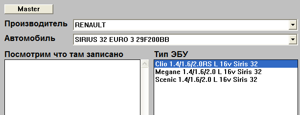

demetrius Опубликовано 24 октября, 2010 Поделиться Опубликовано 24 октября, 2010 Есть у кого нибудь опыт чтения\записи галетой блоков сименс ems3132, которые устанавливаются в логанах? В списке рэно подобного блока не обнаружил. Ссылка на комментарий Поделиться на другие сайты Поделиться
mastergid Опубликовано 24 октября, 2010 Поделиться Опубликовано 24 октября, 2010 Ссылка на комментарий Поделиться на другие сайты Поделиться
vicnic2005 Опубликовано 24 октября, 2010 Поделиться Опубликовано 24 октября, 2010 (изменено) http://airdrive.ucoz.com/publ/galettologan/process_chip_tjuninga_pod_mikroskopom/3-1-0-2 с картинками полостью показано блин может показаться что реклама, без умысла просто там все красиво расписано Изменено 26 февраля, 2011 пользователем MEG-2 2 Ссылка на комментарий Поделиться на другие сайты Поделиться
demetrius Опубликовано 24 октября, 2010 Поделиться Опубликовано 24 октября, 2010 Ребят,спасибо за информацию! Ссылка на комментарий Поделиться на другие сайты Поделиться
