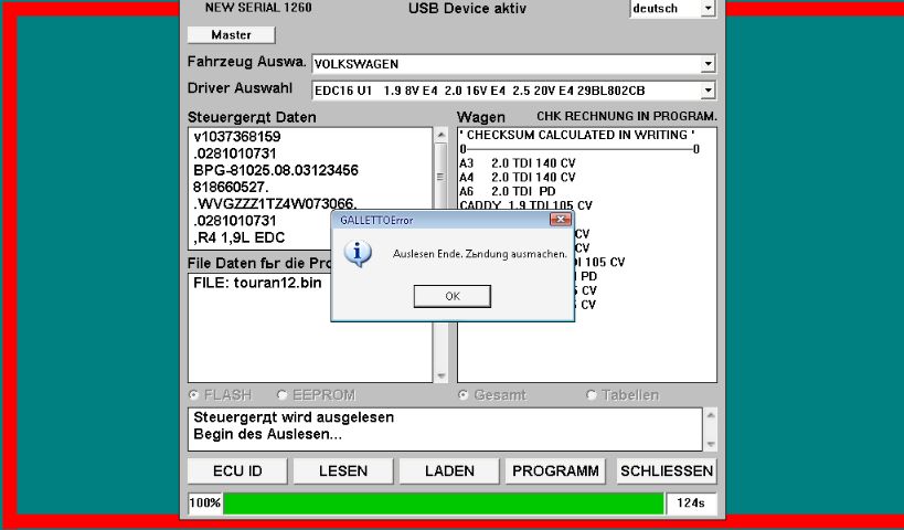

Здравствуйте. Пробывал на VW TOURAN 1,9
вроде бы прочетал, но сохроняет с ошибкой, я так думаю.

Vse normalno sochranylos ;)
  В 18.03.2011 в 07:25, dimwel сказал:
Пачему пишет GALLETTO Error?
Nize po nemecki napisano cto ctenie zakonceno, vikliucite zaziganie, ja otkrival proshivku, tam vse ok!
