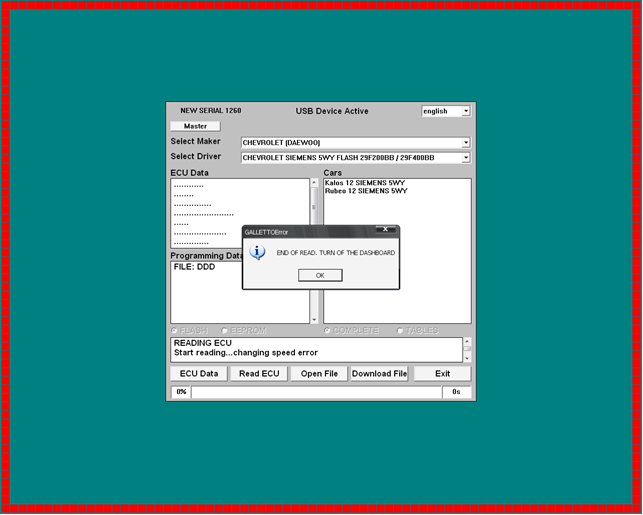

romeo_sw Опубликовано 5 июля, 2011 Поделиться Опубликовано 5 июля, 2011 (изменено) Добрый день. Прошу помощи знатоков. Заказал китайскую галету. Поставил дрова с прилагаемого диска. Запустил EOBD1260. Нажал ECU DATA. http://fotki.yandex.ru/users/v-belgorod/view/359400/ Прочиталось. Затем нажал Read ECU. И началось читалось минут 50. http://fotki.yandex.ru/users/v-belgorod/view/359401/ 99% ... 100% ещё секунд 10 и выскакивает окно END OF READ. TURN OF DASHBOARD. файл создался вот он alfa159.rar.html Почему выскочила ошибка? Или Это не ошибка а просто " 25 Чтение закончено. Выключите зажигание" ))))) Можно как то проверить то слилось или не то? Контрольную сумму посчитать? Изменено 5 июля, 2011 пользователем romeo_sw Ссылка на комментарий Поделиться на другие сайты Поделиться
garant5524 Опубликовано 6 июля, 2011 Поделиться Опубликовано 6 июля, 2011 Подскажите, как настроить Galetto 1260 для программирования автомобилей Шевроле Lacetti. Никак не могу связаться с автомобилем, при нажатии ECU DATA связ идет порядка 71 S и после этого выдает в данных блока только точки. При нажатии READ ECU выдает ошибку по скорости (на скрине). Драйверов уже штук 5 разных ставил, все одно и то же. При соединении через Chevrolet Explorer преекрасно двигатель видит, диагностирует. Ссылка на комментарий Поделиться на другие сайты Поделиться
