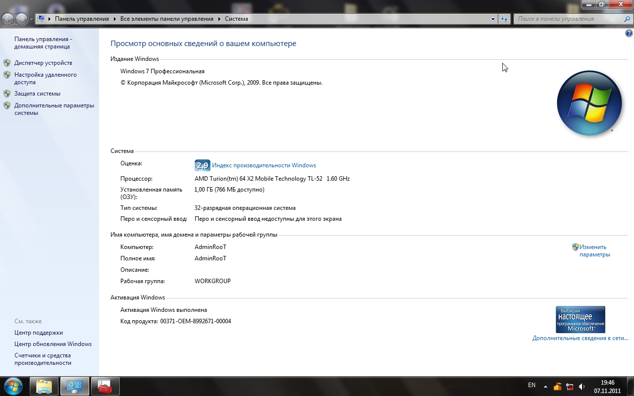

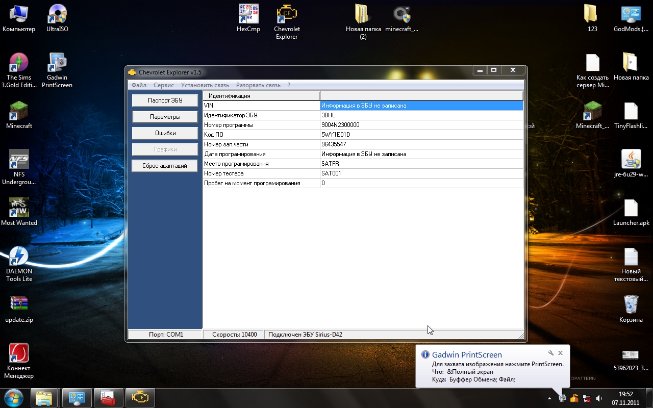

RK6AQJ Опубликовано 8 ноября, 2011 Поделиться Опубликовано 8 ноября, 2011 Приветствую всех форумчан-пользователей девайса под названием Галетта. Прикупил это чудо из Китая - состав FT 232 RL, макс 232 , еепромка , 5 транзисторов и еще одна как еепромка. К и Л линии не соединены. Драйвер к устройству не содержит VCP, выпуск 2004г. На буке под 7-кой встал нормально, но при прогоне теста в конце после определения блока прогу вышибает. С оф.сайта скачал дрова CDM20814_WHQL_Certified этого года (ХР, Виста, 7-ка) - эти с VCP и появился виртуальный компорт.Подключился к машине - Шевроле эксплоер 1.5 работает (запускал в режиме совместимости с ХР, настройки порта не трогал , только изменил номер), Галетта 1260 (без инсталяции) - тоже работает! Блок определился сразу и считал свои стоковые калибры. В конце выдал "чтение закончено, что-то про дашборд и еррор". Подключал прогу еще несколько раз - один раз отказалась подключаться к блоку. После выкл. зажигания и перезапуска гали - снова коннект нормальный. Заливать что-то пока не пробовал - нечего. Архитектура бука и калибры ниже. К сожалению из под Гали не удалось запустить принт-скрин, а сфоткать телефоном затупил.... shevrol moy.rar Собственно возник вопрос по контрольной сумме. Все калибры под мой авто ( сириус 42 3bhl ) что нашел на сайте, открывая прогой Siriuschecksummedi вижу что сумма не правильная. Может это прога не та и чем вы пересчитываете контрольку? И вообще нужно это делать или просто лить как есть? Siriuschecksummedit_beta.rar Ссылка на комментарий Поделиться на другие сайты Поделиться
