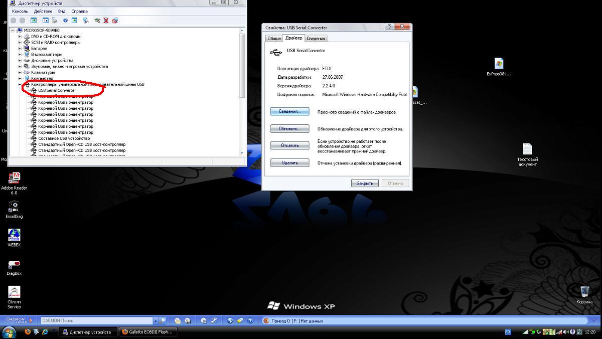

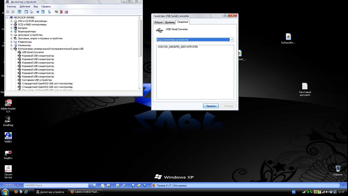

aucam Опубликовано 22 ноября, 2011 Поделиться Опубликовано 22 ноября, 2011 по рисункам можете определить правильно ли установлены драйвера? Ссылка на комментарий Поделиться на другие сайты Поделиться
demetrius Опубликовано 22 ноября, 2011 Поделиться Опубликовано 22 ноября, 2011 Судя по скринам всё нормально стало. http://www.ftdichip.com/Drivers/CDM/Beta/CDM20817.zip попробуйте заменить ваш драйвер на актуальную версию. Производитель чипа и драйвера рекомендует удалять старую версию драйвера перед его обновлением. Вот рекомендуемая утилита: http://www.ftdichip.com/Support/Utilities/CDMUninstaller_v1.4.zip 1 Ссылка на комментарий Поделиться на другие сайты Поделиться
