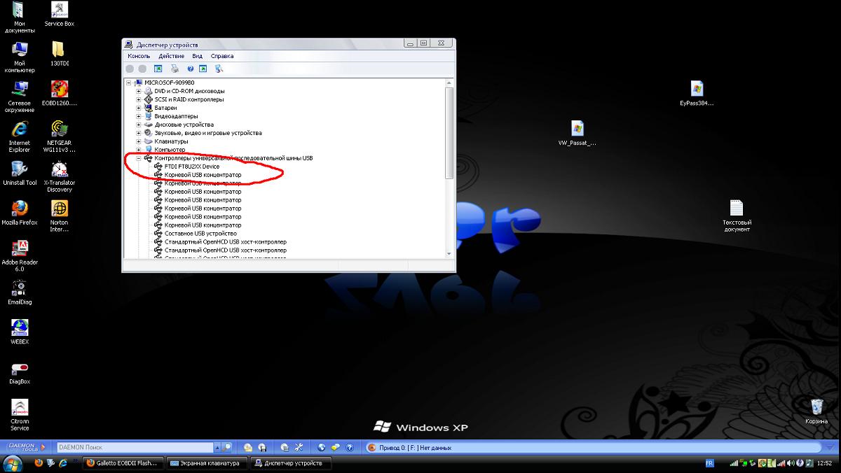

aucam Опубликовано 22 ноября, 2011 Поделиться Опубликовано 22 ноября, 2011 вот теперь думаю встал правильно. проверю отпишусь. спасибо. Ссылка на комментарий Поделиться на другие сайты Поделиться
aucam Опубликовано 22 ноября, 2011 Поделиться Опубликовано 22 ноября, 2011 В 22.11.2011 в 09:37, demetrius сказал: Судя по скринам всё нормально стало. http://www.ftdichip.com/Drivers/CDM/Beta/CDM20817.zip попробуйте заменить ваш драйвер на актуальную версию. Производитель чипа и драйвера рекомендует удалять старую версию драйвера перед его обновлением. Вот рекомендуемая утилита: http://www.ftdichip.com/Support/Utilities/CDMUninstaller_v1.4.zip спасибо большое, всё работает, не правильно всё таки я драйвер устанавливал оказывается. Ссылка на комментарий Поделиться на другие сайты Поделиться
demetrius Опубликовано 22 ноября, 2011 Поделиться Опубликовано 22 ноября, 2011 Пожалуйста. Выкладывайте на обозрение прочитанный сток :) Ссылка на комментарий Поделиться на другие сайты Поделиться

dr_Mitrich Опубликовано 22 ноября, 2011 Поделиться Опубликовано 22 ноября, 2011 В 22.11.2011 в 09:56, aucam сказал: вот теперь думаю встал правильно. да, вот так правильнее, только теперь как я уже писал выше ккл-юсб и елм327 будут определяться под тем же именем и останутся без ком-порта Ссылка на комментарий Поделиться на другие сайты Поделиться

Gintarasgt Опубликовано 23 ноября, 2011 Поделиться Опубликовано 23 ноября, 2011 В 23.11.2011 в 18:35, aucam сказал: облом полный, галлетта работает где то минуту, а после требуется перекур на несколько часов. думал разобрался драйверами, а нет. samie xarosie draivera lezat tam gde ti instaliroval galletto, kagda padkjucis galletto k usb ukazi etu papku dlja ustanovki draiverov, esli nepalucitsa to na neskolko stranic ranse est programa s draiverami ept failom dlja ftdi katoruju ja alazil zdes, ana 100% rabocaja ;) Ссылка на комментарий Поделиться на другие сайты Поделиться

RK6AQJ Опубликовано 24 ноября, 2011 Поделиться Опубликовано 24 ноября, 2011 To andreickitin. Если поставить свежие дрова то в диспетчере будет 2 устройства-юсб адаптер и вирт. компорт.Назначь этому порту №1 или 2. Через устройство юсб_адаптер работает прога галетта, а через компорт_ прога диагностики( если она вообще поддерживает работу с юсб К_лайном и ей не нужен свой родной адаптер).Соответственно нужно диагн. прогу настроить на тот ком.порт который указали в диспетчере задач.Если почистите еепром гали_придётся потом заново его программировать_галя без него будет мёртвая. Удачи. Ссылка на комментарий Поделиться на другие сайты Поделиться
andreickitin Опубликовано 24 ноября, 2011 Поделиться Опубликовано 24 ноября, 2011 понял зачит у меня не поддерживает К-линию .А голлето работает норма. Ссылка на комментарий Поделиться на другие сайты Поделиться
RK6AQJ Опубликовано 24 ноября, 2011 Поделиться Опубликовано 24 ноября, 2011 Проверено с ICD,SMS DIAGN,Шевролеэксплоер.Дрова при этом не надо каждый раз устанавливать_какая прога запущена то устройство автоматом в диспетчере и подхватывается. В принципе это как бы недокументированная особенность, т.к например с Майтестер с Я72 не связалась. Ссылка на комментарий Поделиться на другие сайты Поделиться
