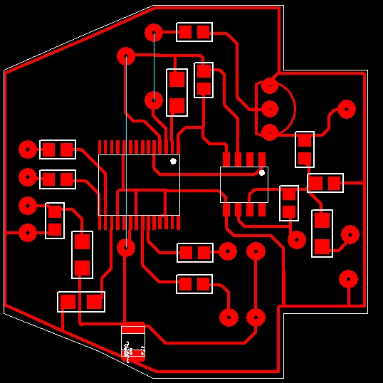

Vital2546 Опубликовано 14 октября, 2012 Поделиться Опубликовано 14 октября, 2012 А печаточки случайно под эту схему не осталось? Печать не делал... под руку попал девайс (печ. плата) с площадкой почти под RL .... далее навесной монтаж и т. д. (даже на нашем радиобазаре (Минск) видел подходящую монтажку) Ссылка на комментарий Поделиться на другие сайты Поделиться

SergejGost Опубликовано 15 октября, 2012 Поделиться Опубликовано 15 октября, 2012 ждем. а что ждать то?по какой схеме делалось? может я пропустил этот пост . если время позволит....я бы развел платку в лаете.....только схема какая? Ссылка на комментарий Поделиться на другие сайты Поделиться
wolk400 Опубликовано 15 октября, 2012 Поделиться Опубликовано 15 октября, 2012 Если не трудно, вот схема и форма платы, но не от этой схемы.Только если можно, размеры платы сделать 45мм на 37мм. Хотелось бы поместить в корпус китайской галлеты. Катлета.rar Ссылка на комментарий Поделиться на другие сайты Поделиться
yalymka Опубликовано 15 октября, 2012 Поделиться Опубликовано 15 октября, 2012 (изменено) Собирал в гараже , а сейчас дома и ничего нет под рукой . Искал решение на кархелпе по схеме мирослава , где народ пытался ddt2000 подружить с k-line адаптером , сейчас заходил туда , но пишут сервер перегружен . У него схема на 232бл , но при такой организации l-line , пошло и на рл. По моему схемы , что выложены здесь в теме 2k-line адаптеры , а для реношек нужен полноценный L-line .Схему я не рисовал , просто все цеплял на проволочках .По сути на схеме та же катлета , тока без епромки . Не знал , что я плату рисовал для китайской галеты , но я ее переделывал несколько раз , где-то есть платка на 2-х перемычках Новая папка.rar ftdi10400.rar Изменено 15 октября, 2012 пользователем yalymka Ссылка на комментарий Поделиться на другие сайты Поделиться
SergejGost Опубликовано 15 октября, 2012 Поделиться Опубликовано 15 октября, 2012 (изменено) Если не трудно, вот схема и форма платы, но не от этой схемы.Только если можно, размеры платы сделать 45мм на 37мм. Хотелось бы поместить в корпус китайской галлеты. Готово! Проверьте все же . Рисовал довольно уже поздно.Может кто подправит под себя Печатка.rar Изменено 15 октября, 2012 пользователем SergejGost 2 Ссылка на комментарий Поделиться на другие сайты Поделиться
wolk400 Опубликовано 16 октября, 2012 Поделиться Опубликовано 16 октября, 2012 Все хорошо, но размерчик не мой. Если бы сам мог работать в лаете, сделал бы сам. Но не дано мне. Нельзя повторить ,то же самое, но с размерами 45*37мм? Ссылка на комментарий Поделиться на другие сайты Поделиться
SergejGost Опубликовано 16 октября, 2012 Поделиться Опубликовано 16 октября, 2012 (изменено) Все хорошо, но размерчик не мой. Если бы сам мог работать в лаете, сделал бы сам. Но не дано мне. Нельзя повторить ,то же самое, но с размерами 45*37мм? я подумал именно в таком виде изобразить ,думал как образец плата была и светодиоды на своих местах оставил))) уезжаю.ну теперь если будет время ,то только позже. там в принципе все просто .только попробовать . просто даже все детали взять из этой схемки ,простым перетягиванием мышкой. да и в библиотеках лайота есть они. надо смотреть вкладку SMD и из нее выбирать . Размеры корпусов пассивных элементов 0805 и 1206. Изменено 16 октября, 2012 пользователем SergejGost Ссылка на комментарий Поделиться на другие сайты Поделиться
