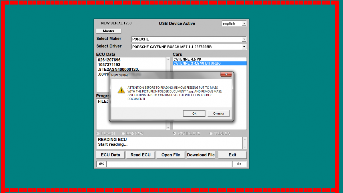

spiritquest Опубликовано 18 декабря, 2012 Поделиться Опубликовано 18 декабря, 2012 Хотел сегодня прочитать ME2.1.1 получил вот такой мессадж, предлагает отдаться только на столе? Ссылка на комментарий Поделиться на другие сайты Поделиться
