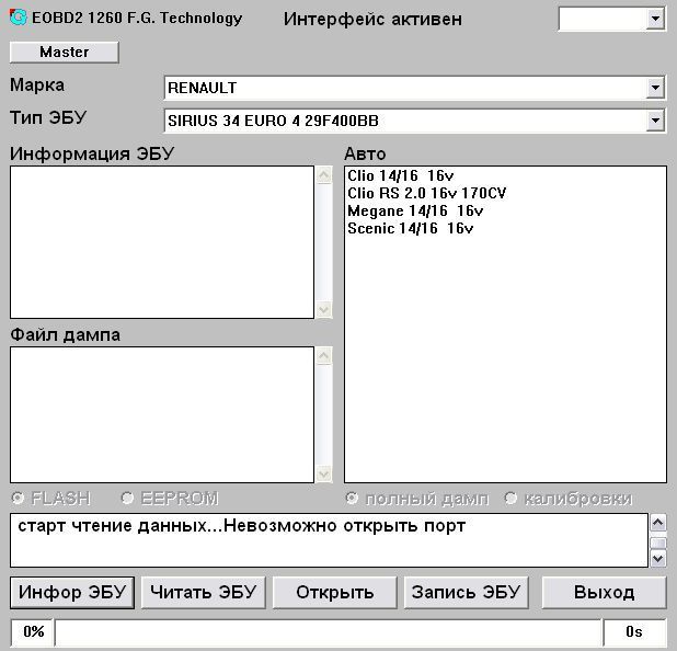

smilewolf Опубликовано 28 ноября, 2009 Поделиться Опубликовано 28 ноября, 2009 (изменено) Лачетти тоже разные бывают: 1.4 и 1.6 -Sirius, а 1.8 - HV240 Spark и Aveo 1.2 и 1.4, а так же Tacuma 1.6 - Sirius Изменено 28 ноября, 2009 пользователем smilewolf Ссылка на комментарий Поделиться на другие сайты Поделиться
ALEX Опубликовано 28 ноября, 2009 Поделиться Опубликовано 28 ноября, 2009 Лачетти тоже разные бывают: 1.6 на Сириусах, а 1.8 - HV240 103 пост о сириусах Ссылка на комментарий Поделиться на другие сайты Поделиться
YUA Опубликовано 28 ноября, 2009 Поделиться Опубликовано 28 ноября, 2009 читает и пишет без проблем. А картинку с Галетты можешь выложить? Ссылка на комментарий Поделиться на другие сайты Поделиться
ALEX Опубликовано 28 ноября, 2009 Поделиться Опубликовано 28 ноября, 2009 А картинку с Галетты можешь выложить? интересно и чем тебе поможет картинка катлеты? Ссылка на комментарий Поделиться на другие сайты Поделиться
YUA Опубликовано 28 ноября, 2009 Поделиться Опубликовано 28 ноября, 2009 Как чем? Поглядеть, что выбрано из Рено для чтения/записи Сириуса на Лачетти. И как прошло чтение, или запись. На зелёный, или красный "червячек" внизу. Или, хотябы, что написало в поле "БУ инфо" при нажатии соответствующей кнопки. Ссылка на комментарий Поделиться на другие сайты Поделиться
