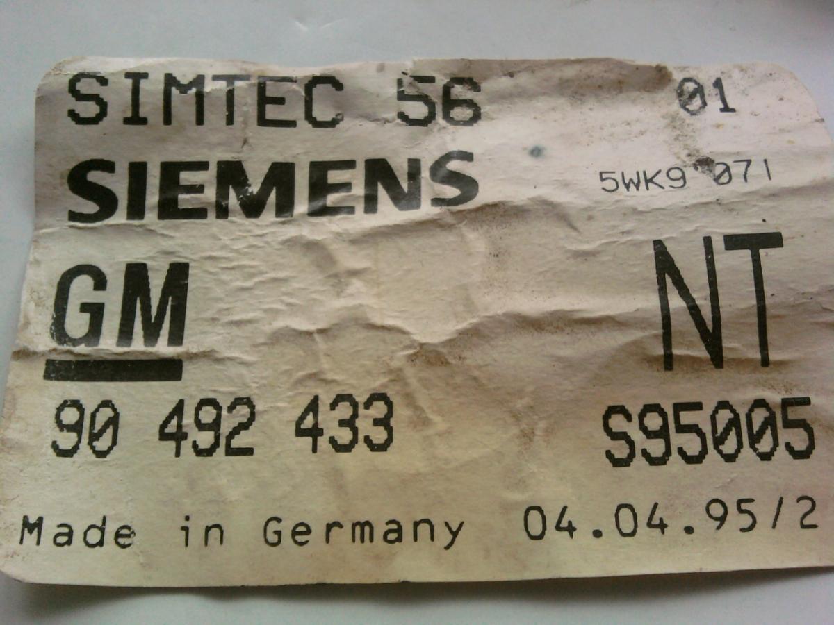

joker29 Опубликовано 3 сентября, 2013 Поделиться Опубликовано 3 сентября, 2013 Всем привет, есть галетка 1260, кит клон, блок симтек 56 машина вектра б, тема такая блок определяет через прогу, при считывании просит подать + на 64 контакт( не подаю) предлагает проверить питание чтобы было не меньше 13в. Делал и с зарядным и без зарядного, всё безрезультатно, пишет в конце error silent keyчто это за хрень??? Дрова переустанавливал как положено, запускал и через 7-ку и через ХП, итог аналогичен, прошу помощи у гуру!!!!! Ссылка на комментарий Поделиться на другие сайты Поделиться
fakk6 Опубликовано 3 сентября, 2013 Поделиться Опубликовано 3 сентября, 2013 (изменено) Аналогичный блок на Omega B. Тоже мучил галету, пока блок не разобрал. Там оказалась одноразовая 27С256. Изменено 3 сентября, 2013 пользователем fakk6 Ссылка на комментарий Поделиться на другие сайты Поделиться
kostas Опубликовано 3 сентября, 2013 Поделиться Опубликовано 3 сентября, 2013 В 03.09.2013 в 12:05, joker29 сказал: Всем привет, есть галетка 1260, кит клон, блок симтек 56 машина вектра б, тема такая блок определяет через прогу, при считывании просит подать + на 64 контакт( не подаю) предлагает проверить питание чтобы было не меньше 13в. Делал и с зарядным и без зарядного, всё безрезультатно, пишет в конце error silent keyчто это за хрень??? Дрова переустанавливал как положено, запускал и через 7-ку и через ХП, итог аналогичен, прошу помощи у гуру!!!!! Всё-таки наверное надо подать питаниё на 64-й контакт. Ссылка на комментарий Поделиться на другие сайты Поделиться

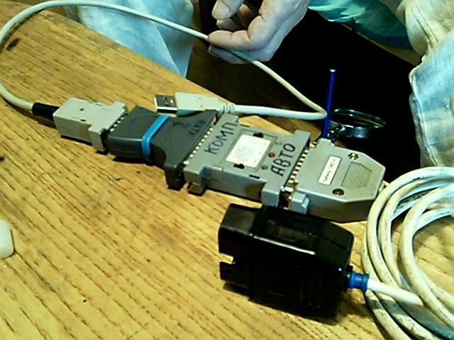

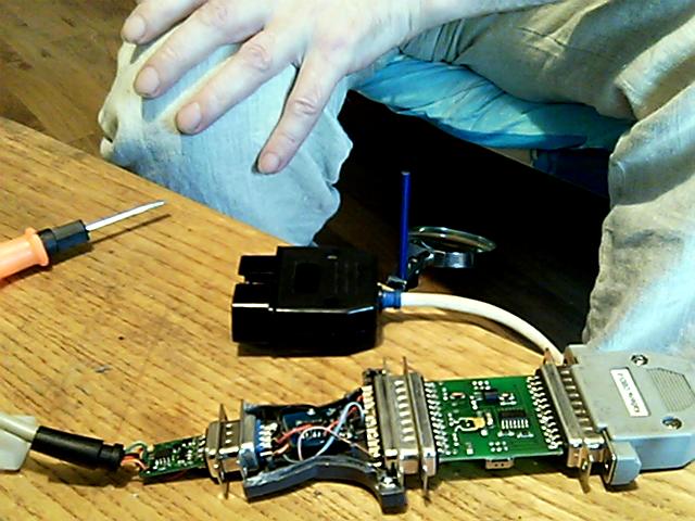

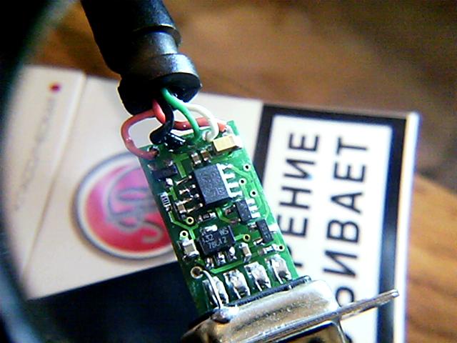

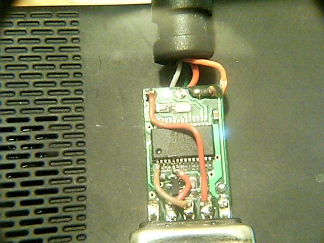

kpk Опубликовано 8 сентября, 2013 Поделиться Опубликовано 8 сентября, 2013 Имею USB-KKL адаптер ,собранный на FT232RL,L9637D. Я переделал его в USB-COM (чтобы "Сканматик1" заработал по USB), приподнял 1 и 5 кон-ты RL-ки от платы, кинул их на MAX c обвязкой и за питал от USB. Решил попробовать подружить его с Galletto. Перешил FT и подключил KKL - адаптер. Получилась вот такая котлета. У меня вопрос: нужен ли диод (DTR) и как быть с L-линией. Ссылка на комментарий Поделиться на другие сайты Поделиться
