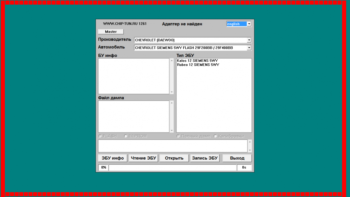

ageniy Опубликовано 15 сентября, 2013 Поделиться Опубликовано 15 сентября, 2013 Добрый день! Покупал китайца Galetto 1260 OBDII EOBD еще 3 года назад http://www.ru-store.ru. Проблема в том, что програмное обеспечение идущее в комплекте Galletto 1260 не видело адаптер подключенный к ПК с самого начала. Хотя в диспетчере устройств он определился как USB Serial Converter и USB Serial Port (COM10). Сейчас диск с ПО уже потерян, но скачиваемое с интернета ПО для данного адаптера не подходит, пишет что "Адаптер не найден". В том числе и с этого ресурса. Еще в программе DAS Xentry этот адаптер определяется сразу, но не диагностирует из-за несовместимости протоколов. Получается, что он исправен? Подскажите где можно скачать образ родного диска? Или что вообще могло произойти с адаптером? Ведь при подкдючении его к автомобилю лампочка на нем загорается. Ссылка на комментарий Поделиться на другие сайты Поделиться
kostas Опубликовано 15 сентября, 2013 Поделиться Опубликовано 15 сентября, 2013 Лампочку, я тебе и без всяких адаптеров зажгу))). Если показывает усб устройство найдено, то меняй серийник и никаких образов искать не надо, в проге ничего не поменялось, а вообще просто всю тему почитай, здесь всё есть. Ссылка на комментарий Поделиться на другие сайты Поделиться
