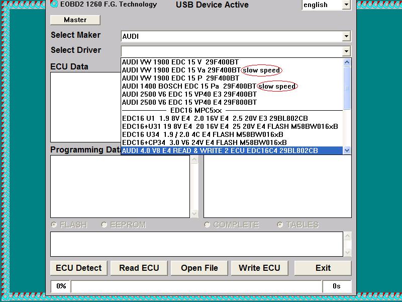

an1ch Опубликовано 28 декабря, 2009 Поделиться Опубликовано 28 декабря, 2009 (изменено) Выбирай - slow speed - и все зачитаешь и прошьешь... Что-то невидел я где можно выбрать скорость? ссоедини 7(к-лайн) 1(л-лайн) Изменено 26 февраля, 2011 пользователем MEG-2 Ссылка на комментарий Поделиться на другие сайты Поделиться
YUA Опубликовано 28 декабря, 2009 Поделиться Опубликовано 28 декабря, 2009 (изменено) Только не в адаптере. Изменено 28 декабря, 2009 пользователем YUA Ссылка на комментарий Поделиться на другие сайты Поделиться
ALEX Опубликовано 28 декабря, 2009 Поделиться Опубликовано 28 декабря, 2009 я кнопку в шнурке поставил и пипец, :) Ссылка на комментарий Поделиться на другие сайты Поделиться
YUA Опубликовано 28 декабря, 2009 Поделиться Опубликовано 28 декабря, 2009 Что-то невидел я где можно выбрать скорость? Погляди. Ссылка на комментарий Поделиться на другие сайты Поделиться
