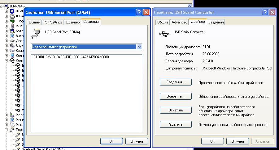

alexkor Опубликовано 19 марта, 2015 Поделиться Опубликовано 19 марта, 2015 (изменено) примерно вот так. номер порта ставим на свое усмотрение. по поводу boot mode. какой блок ? какая флеш ? какой проц ?. какой pin коротим 24 или 28? Изменено 19 марта, 2015 пользователем alexkor Ссылка на комментарий Поделиться на другие сайты Поделиться
1234567890 Опубликовано 19 марта, 2015 Поделиться Опубликовано 19 марта, 2015 В 19.03.2015 в 00:29, alexkor сказал: примерно вот так. номер порта ставим на свое усмотрение. по поводу boot mode. какой блок ? какая флеш ? какой проц ?. какой pin коротим 24 или 28? Блок bosch me3.1, pin20, проц не знаю флэш тоже, блок гибридный. Катлето определяется как ком порт и usb seial converter! Подозреваю что из-за 7 винды?! Ссылка на комментарий Поделиться на другие сайты Поделиться
