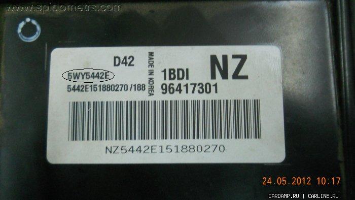

Михаил-троицк Опубликовано 13 апреля, 2015 Поделиться Опубликовано 13 апреля, 2015 Доброго времени суток. Подскажите какой вкладкой прошить лачети с сириусом? туплю уже пол часа... Ссылка на комментарий Поделиться на другие сайты Поделиться

Алекс34 Опубликовано 14 апреля, 2015 Поделиться Опубликовано 14 апреля, 2015 Доброго времени суток. Подскажите какой вкладкой прошить лачети с сириусом? туплю уже пол часа... Этой же вкладкой и шей, (как у тебя на картинке). Ссылка на комментарий Поделиться на другие сайты Поделиться
Михаил-троицк Опубликовано 14 апреля, 2015 Поделиться Опубликовано 14 апреля, 2015 Этой же вкладкой и шей, (как у тебя на картинке). т.е. выбираем kaleos и погнали? ничего что блок sirius, а не siemens? Ссылка на комментарий Поделиться на другие сайты Поделиться

Алекс34 Опубликовано 14 апреля, 2015 Поделиться Опубликовано 14 апреля, 2015 (изменено) т.е. выбираем kaleos и погнали? ничего что блок sirius, а не siemens? Марку авто не обязательно выбирать, блок выбрали и вперед. Вначале читаем иденты. Дальше стоковую прошивку, дальше записываем модифицированную. 32 кб.(калибры). Там все просто как 3 копейки. И не Калеос, а Калос там написано. :) Не доверяю этому шнурку, купил как-то и висит, не разу не пользовался, модуль к chiploaderу взял. Я доверяю. Работает как часы, швейцарские :) Шнурок китайцкий. Изменено 14 апреля, 2015 пользователем Алекс34 Ссылка на комментарий Поделиться на другие сайты Поделиться

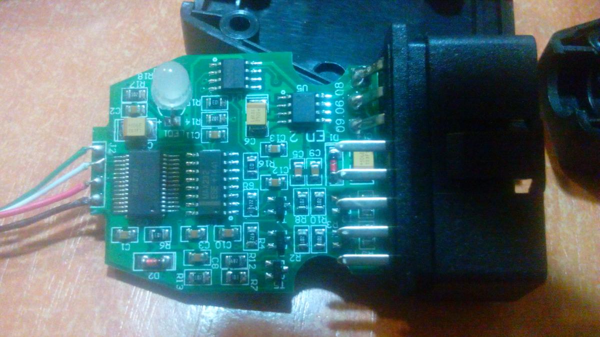

DIMON75 Опубликовано 24 апреля, 2015 Поделиться Опубликовано 24 апреля, 2015 Всем привет! Есть вот такая кетайская катлета определяется в диспетчере как EOBD2, дрова не ставятся никакие, серийника нет.Кто что может подсказать? Ссылка на комментарий Поделиться на другие сайты Поделиться
Klassikovod Опубликовано 24 апреля, 2015 Поделиться Опубликовано 24 апреля, 2015 С чего взял что это галетто ? Хоть и китайская ? Ссылка на комментарий Поделиться на другие сайты Поделиться
vladgl Опубликовано 24 апреля, 2015 Поделиться Опубликовано 24 апреля, 2015 Вроде по входу фтдишка?если да,то попробуй мпрогом,есл не увидит -дохлая и видеть будет,а дрова не поставит. Ссылка на комментарий Поделиться на другие сайты Поделиться
