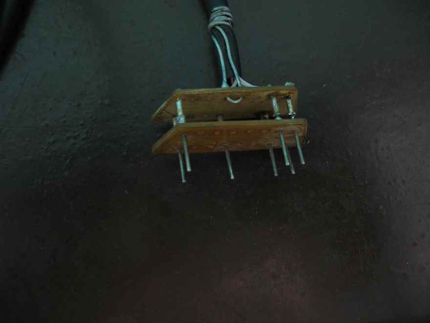

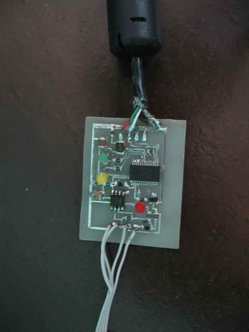

WINDOS Опубликовано 9 августа, 2015 Поделиться Опубликовано 9 августа, 2015 (изменено) Собрал сегодня адаптер на FT232RL....Собрал для себя ( Рено Логан 2008 г EMS 3132 ) .Сходу не заработал, пока не инвертировал RST# с помощью MProg 3,5. Так же ограничил скорость в свойствах сом порта до 2. У кого Логаны не шьются-попробуйте инвертировать RTS-если после FT232 по L стоит один транзистор-нужно инвертировать. (Замыкать K и L не нужно...Как были советы (скорей антисоветы ) Разьем сделал самодельный.. Прошивку скинул с инвертированием RST. KKL_FT232R_1XL9637.rar invert_L.rar Изменено 9 августа, 2015 пользователем WINDOS Ссылка на комментарий Поделиться на другие сайты Поделиться
