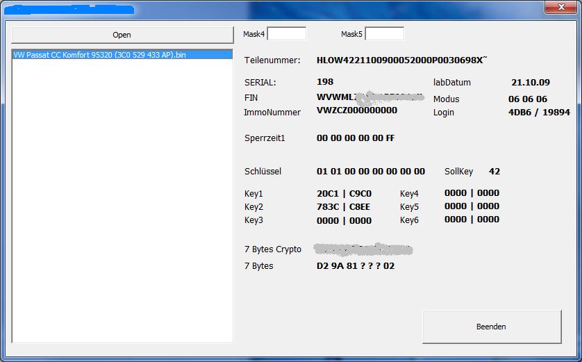

www23 Опубликовано 11 ноября, 2012 Поделиться Опубликовано 11 ноября, 2012 В 11.11.2012 в 13:19, hobotov сказал: Тогда в чем проблема? Берем и читаем.дамп в кальк и получаем пин!!! Да вот интересно бы на кальки глянуть по бцм.хотя бы скрин. вот на пример Ссылка на комментарий Поделиться на другие сайты Поделиться

dimon9555 Опубликовано 11 ноября, 2012 Поделиться Опубликовано 11 ноября, 2012 (изменено) Вот ещё один кальк .У обладателей оригинала хочу спросить -при загрузке дампа комфорта сколько байт CS показывает?Без моторника!! 4 ? 7? или вообще ни одного? Изменено 11 ноября, 2012 пользователем dimon9555 Ссылка на комментарий Поделиться на другие сайты Поделиться

dimon9555 Опубликовано 11 ноября, 2012 Поделиться Опубликовано 11 ноября, 2012 (изменено) Ну это разные вещи- наверное имееш ввиду процедуру для EDC17\MED17 (считал пин,считал дамп с комфорта и танцы с ключём) Я же спрашиваю именно только по дампу комфорта, З.ы.Впринципе зная пин ,CS по дампу комфорта 4 байта 100% сразу,остальные всего 254 варианта))))- это всё вручную можно замутить Изменено 11 ноября, 2012 пользователем dimon9555 Ссылка на комментарий Поделиться на другие сайты Поделиться
www23 Опубликовано 11 ноября, 2012 Поделиться Опубликовано 11 ноября, 2012 В 11.11.2012 в 17:47, dimon9555 сказал: Ну это разные вещи- наверное имееш ввиду процедуру для EDC17\MED17 (считал пин,считал дамп с комфорта и танцы с ключём) Я же спрашиваю именно только по дампу комфорта, З.ы.Впринципе зная пин ,CS по дампу комфорта 4 байта 100% сразу,остальные всего 254 варианта))))- это всё вручную можно замутить чисто по одному дампу комфорта нет Ссылка на комментарий Поделиться на другие сайты Поделиться
