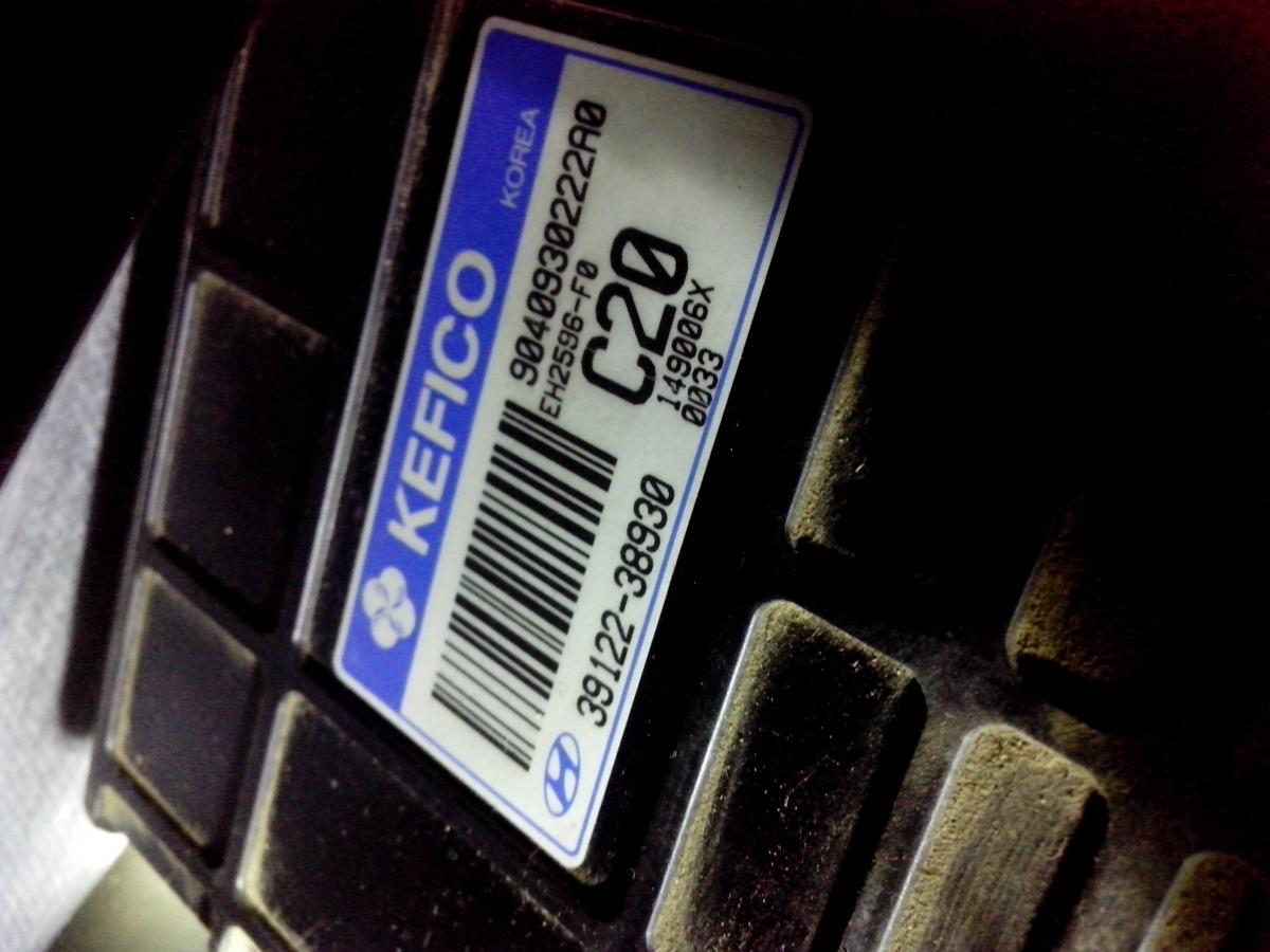

Smirnof Опубликовано 10 июля, 2015 Поделиться Опубликовано 10 июля, 2015 Доброго времени всем! Kefiko Hyundai Sonata 2.0л 2005г. МКПП, 2nd-Gen_MH7203FA, в EcuFlash она заявлена. Кто делал такой блок? Он по розетки делается или на столе. Я так понял там без бут пина. Поскажите кому не трудно, буду весьма признателен! Ссылка на комментарий Поделиться на другие сайты Поделиться
sas-78 Опубликовано 10 июля, 2015 Поделиться Опубликовано 10 июля, 2015 есть там бут пин, можно делать по розетке на авто и на столе, без проблем Ссылка на комментарий Поделиться на другие сайты Поделиться
Smirnof Опубликовано 10 июля, 2015 Поделиться Опубликовано 10 июля, 2015 (изменено) А в программе пишет, что на этот камень нет бута, а ниже другой камень и там пишут про бут, но там обьём 256 метров, а по моему камню 128. Если действительно нужно задействовать бут, то где его найти в машине? Или распиновку на столе где найти? Изменено 10 июля, 2015 пользователем Smirnof Ссылка на комментарий Поделиться на другие сайты Поделиться
xavit Опубликовано 11 июля, 2015 Поделиться Опубликовано 11 июля, 2015 Рядом с розеткой обд белая розетка если нет то на стол Ссылка на комментарий Поделиться на другие сайты Поделиться
sas-78 Опубликовано 11 июля, 2015 Поделиться Опубликовано 11 июля, 2015 +1 тоже так считаю, версия dll не соответствует рекомендуемой автором загрузчика! Ссылка на комментарий Поделиться на другие сайты Поделиться
revenger Опубликовано 11 июля, 2015 Поделиться Опубликовано 11 июля, 2015 В белой розетке розовый провод, должно 5В висеть - и есть бут-пин. Ссылка на комментарий Поделиться на другие сайты Поделиться
Smirnof Опубликовано 11 июля, 2015 Поделиться Опубликовано 11 июля, 2015 (изменено) Спасибо всем откликнувшемся! Изменено 11 июля, 2015 пользователем Smirnof Ссылка на комментарий Поделиться на другие сайты Поделиться
Smirnof Опубликовано 11 июля, 2015 Поделиться Опубликовано 11 июля, 2015 Коллеги! А подскажите распиновку подключения на столе этого блока вместе с бут пином. Ссылка на комментарий Поделиться на другие сайты Поделиться
iohan Опубликовано 13 июля, 2015 Поделиться Опубликовано 13 июля, 2015 Я делал такой на киа маджентис - бут пин нашел в разъеме киа под капотом. А на сонате тоже не нашел куда он выведен, быстрее снял блок и на стол Ссылка на комментарий Поделиться на другие сайты Поделиться
*Олег* Опубликовано 13 июля, 2015 Поделиться Опубликовано 13 июля, 2015 (изменено) Коллеги! А подскажите распиновку подключения на столе этого блока вместе с бут пином. Завтра посмотрю на работе. Есть подключения. А зачем на стол его? Бут Пин на Сонате с этим блоком в ОБД колодке, на сколько я помню. Изменено 13 июля, 2015 пользователем *Олег* Ссылка на комментарий Поделиться на другие сайты Поделиться
Smirnof Опубликовано 13 июля, 2015 Поделиться Опубликовано 13 июля, 2015 Что то я его не нахожу там, может плохо искал.... Ссылка на комментарий Поделиться на другие сайты Поделиться

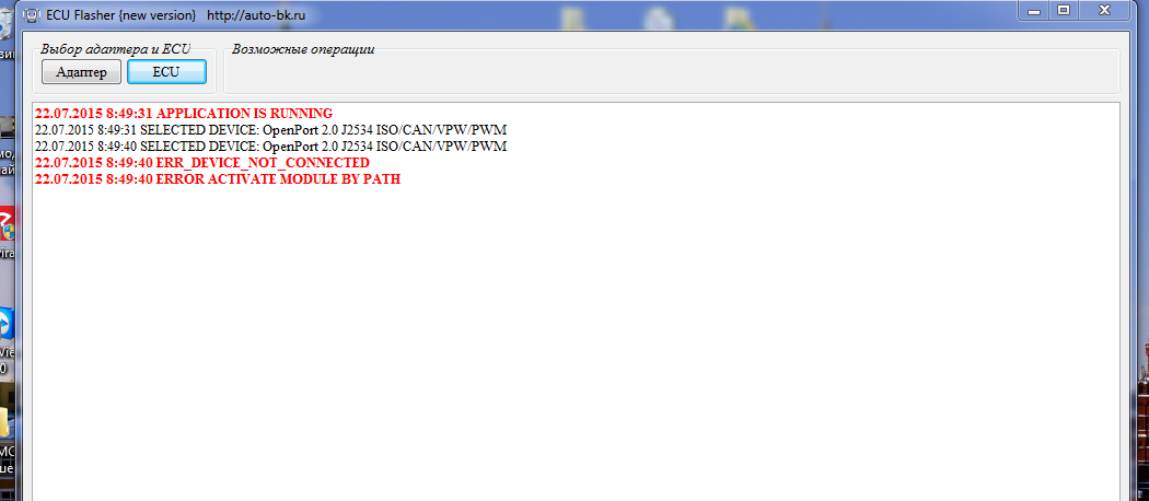

serpes Опубликовано 22 июля, 2015 Поделиться Опубликовано 22 июля, 2015 Доброго всем утра. Случилась такая проблемка. после перезапуска винды, программа не открывает автомобили, ключ видит. Подскажите , что можно сделать. Скрин и лог прилагаю. Заранее всем спасибо. log.txt Ссылка на комментарий Поделиться на другие сайты Поделиться

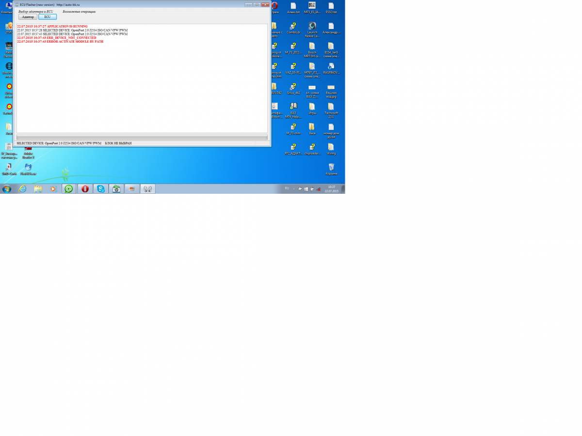

inginer1975 Опубликовано 22 июля, 2015 Поделиться Опубликовано 22 июля, 2015 Добрый день. У Вас пишет ошибку не видит опенпорт. Попробуйте с подключенным опеном. Вот прилагаю скрин сейчас попробовал запустил программу без опенпорта Ссылка на комментарий Поделиться на другие сайты Поделиться
serpes Опубликовано 22 июля, 2015 Поделиться Опубликовано 22 июля, 2015 Спасибо, разобрался, оказывается Вы правы, программа не включается без опенпорта. Просто проверял её, поэтому не подсоединил опенпорт. Ещё раз Всем СПАСИБО! Ссылка на комментарий Поделиться на другие сайты Поделиться
