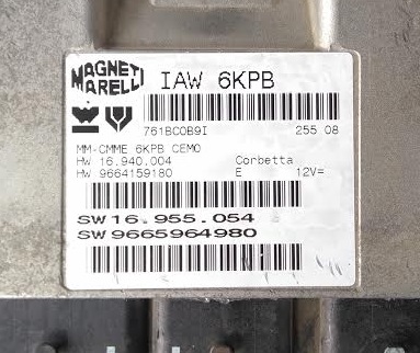

DanilStavr Опубликовано 13 мая, 2017 Поделиться Опубликовано 13 мая, 2017 (изменено) Очень нужна стоковая прошивка на Citroen C5 (X7) АКПП, 2.0L, 143лс, 2008 год, ЭБУ Magneti Marelli (IAW 6KPB) Изменено 13 мая, 2017 пользователем DanilStavr Ссылка на комментарий Поделиться на другие сайты Поделиться

DanilStavr Опубликовано 13 мая, 2017 Поделиться Опубликовано 13 мая, 2017 При движении выпала ошибка:Engine menagement system faulty, машина затроила, Я остановился, заглушил, завел вроде все нормально. Через пару километров повторилось, повторяю процедуру, не помогло, добрался до Оф.Дил, приговорили дроссельную заслонку и ЭБУ, якобы все сгорело, хотя позже выходит мастер и говорит что промыл контакты и а/м ожил с поправкой, что это не на долго, так и получилось. Позже Я забрал машину домой, на следующий день она завелась без всяких проблем, сделал ей инициализацию Лексикой по инструкции, она поехала как новая, позже проблема повторилась, и Я заметил что при проверке исполняющих механизмов дроссельная заслонка не реагирует на команды. Хотя машина заводится, но на педаль газа не реагирует, работает не равномерно (троит), проверил питание на проводах к заслонке, его нет. Подозреваю на ЭБУ, хотя Лексия его видит, ошибок на мозги не пишет. Машина 2008г.в., пишет, ошибка обучения, верхнее, и нижнее положение дроссельной заслонки, кнопка педали. Хотя разобрал ДЗ, промыл, проверил дорожки на сопротивление, меняется без прерывания на обеих парах, подал питание на привод заслонки открывается равномерно. Провода от ЭБУ до ДЗ проверил, целые, К.З. вроде нет. Подозрение на ошибку в ЭБУ Ссылка на комментарий Поделиться на другие сайты Поделиться
Альберт666 Опубликовано 13 мая, 2017 Поделиться Опубликовано 13 мая, 2017 Вскрывай свой блок и читай оттуда прошивку. Купишь другой блок и зальешь туда свою прошивку. Ссылка на комментарий Поделиться на другие сайты Поделиться
DanilStavr Опубликовано 13 мая, 2017 Поделиться Опубликовано 13 мая, 2017 Уже купил, залил, проблема повторилась. Получилось что я залил заведомо поврежденную прошивку Ссылка на комментарий Поделиться на другие сайты Поделиться
Альберт666 Опубликовано 13 мая, 2017 Поделиться Опубликовано 13 мая, 2017 Врядли. Значит у вас проблема не в блоке. По пробуйте сделать инициализацию параметров через лексиа. Ссылка на комментарий Поделиться на другие сайты Поделиться
DanilStavr Опубликовано 13 мая, 2017 Поделиться Опубликовано 13 мая, 2017 Инициализация не помогла, все процедуры до момента как завести машину прохожу нормально, но когда завел машину, начинает троить, вентилятор работает на максимуме, т.е. переходит в аварию Ссылка на комментарий Поделиться на другие сайты Поделиться
Альберт666 Опубликовано 13 мая, 2017 Поделиться Опубликовано 13 мая, 2017 В личку пиши. Какие ошибки. Ссылка на комментарий Поделиться на другие сайты Поделиться
DanilStavr Опубликовано 13 мая, 2017 Поделиться Опубликовано 13 мая, 2017 Питание на дроссельную заслонку не подается Проще дозвониться Созвониться Ссылка на комментарий Поделиться на другие сайты Поделиться

pf-t Опубликовано 13 мая, 2017 Поделиться Опубликовано 13 мая, 2017 Уже купил, залил, проблема повторилась. Получилось что я залил заведомо поврежденную прошивку Двигатель EP6? Ссылка на комментарий Поделиться на другие сайты Поделиться
DanilStavr Опубликовано 13 мая, 2017 Поделиться Опубликовано 13 мая, 2017 Вроде да, 2L, атмосфера, бензин, 140-143л.с. Ссылка на комментарий Поделиться на другие сайты Поделиться
