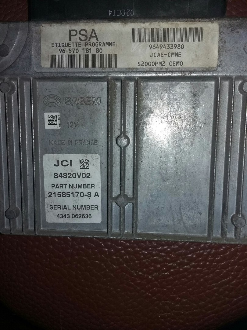

lerik Опубликовано 4 февраля, 2018 Поделиться Опубликовано 4 февраля, 2018 Всем доброго времени суток! Окажите помощь, уважаемые форумчане! Ищу вариант решения проблемы..Ни когда не занимался Ситроенами, но очень просят. Машинка Ситроен С3 2005года, 1,4 Sagem s2000PM2. История со слов хозяйки такова: Хозяйка пыталась завести автомобиль с буксира(без бензина),после чего залили топливо и повторили попытку, но безрезультатно. Утащили машину в ремонт, там выяснили, что сгорел насос, заменили, но опять не заводиться. Сняли ЭБУ двигателя, сказали сгорел, (хозяйка успела сфотографировать), выкинули на помойку.Теперь ей советуют приобрести три блока БУ с одного подобного авто и тогда заведут. Вопрос: можно ли приобрести один блок ЭБУ двигателя и оживить авто? Помогите! Ссылка на комментарий Поделиться на другие сайты Поделиться
Альберт666 Опубликовано 4 февраля, 2018 Поделиться Опубликовано 4 февраля, 2018 Блок залитый. И я думаю сказки со сгоревшим блоком. В блоке есть епром отдельный. Можно иммо ..... Ссылка на комментарий Поделиться на другие сайты Поделиться
sasha12345 Опубликовано 4 февраля, 2018 Поделиться Опубликовано 4 февраля, 2018 Согласен с Альбертом, но если старый блок где то уже в чермете, этот подготавливать как новый и вязать. Ссылка на комментарий Поделиться на другие сайты Поделиться
lerik Опубликовано 4 февраля, 2018 Поделиться Опубликовано 4 февраля, 2018 старого блока уже не найти... Ссылка на комментарий Поделиться на другие сайты Поделиться
