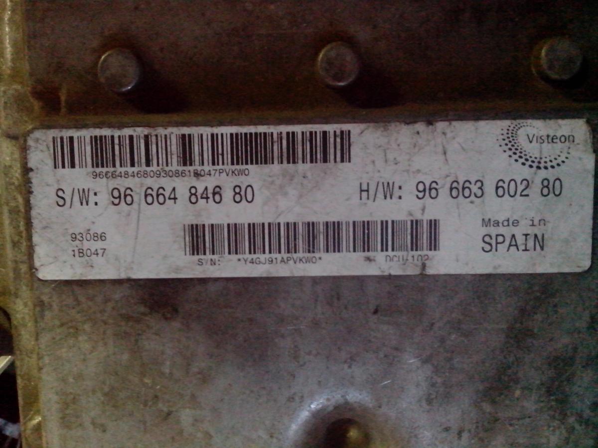

Доброго времени суток .
CitroenJumper 2004 г 2.4 ТД 101 л.с
 ECU Visteon Dcu 102
 hw 9666360280 sw 9666484680
В машине поменяли двигатель на контрактный ! (по словам владельца на тот что указал )
По какой то причине заменили и ECU  . В ECU, по словам владельца, есть отсечка по скорости 120км.ч .
Вопрос к специалистам по ситроенам
Прошивки под 101л.с ?( есть подозрение что двигатель и ЭБУ не с одного донора ).
Снять ограничение по скорости, если прошивка под 101л.с ,
Заменить прошивку под 101л.с с привязкой .( если та что зашита не родная для железа ).
Прошивку постараюсь слить ( Галлета 4 )
Изменено пользователем ECUFLASH.RU

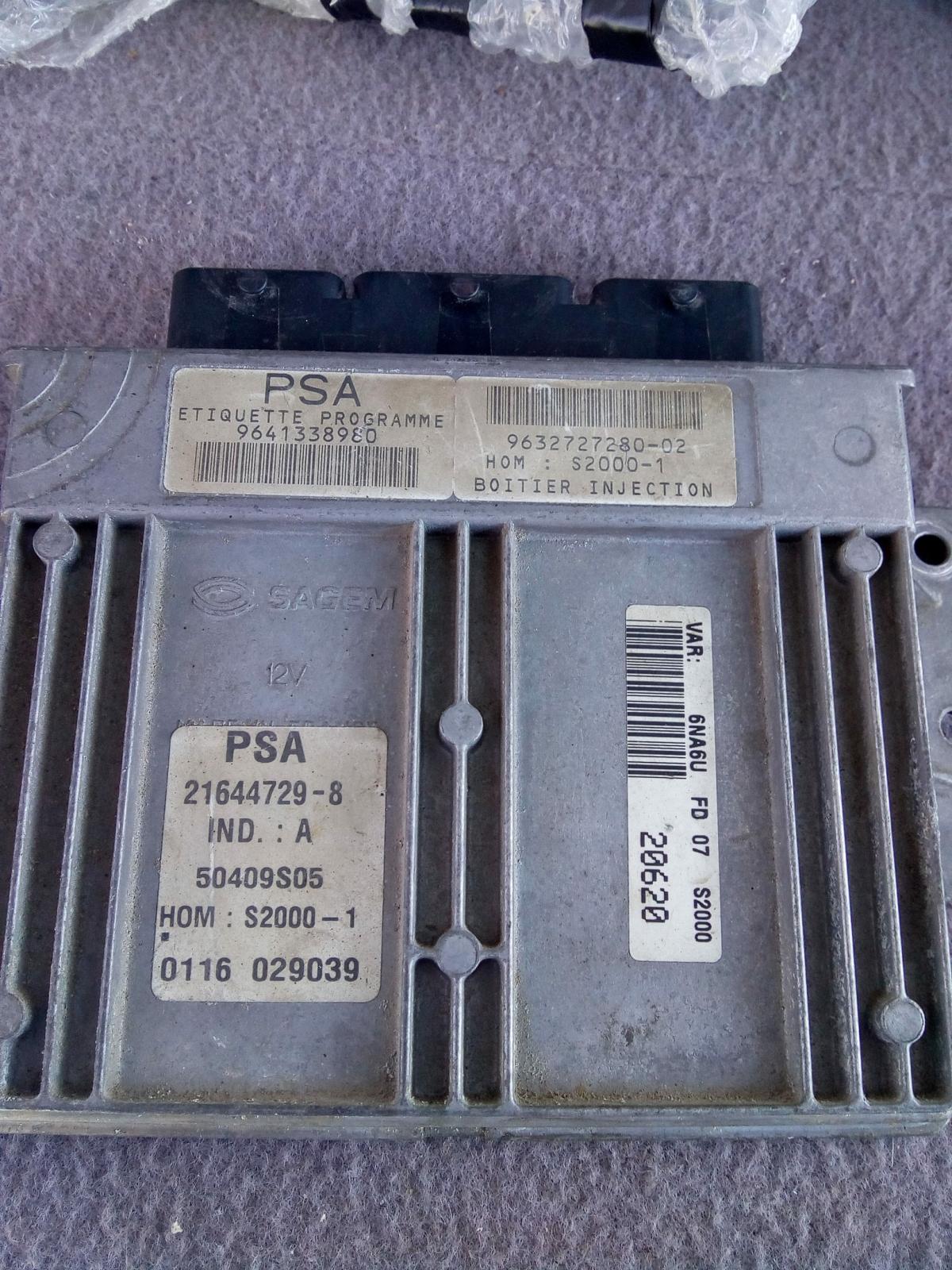

Здравствуйте нужна прошивка флеш 29f010 на citroen berlingo (Донинвест) двигатель 1.4 i 75 (TU3JP)
ecu sagem sl96-9. У родной нет части дампа.
