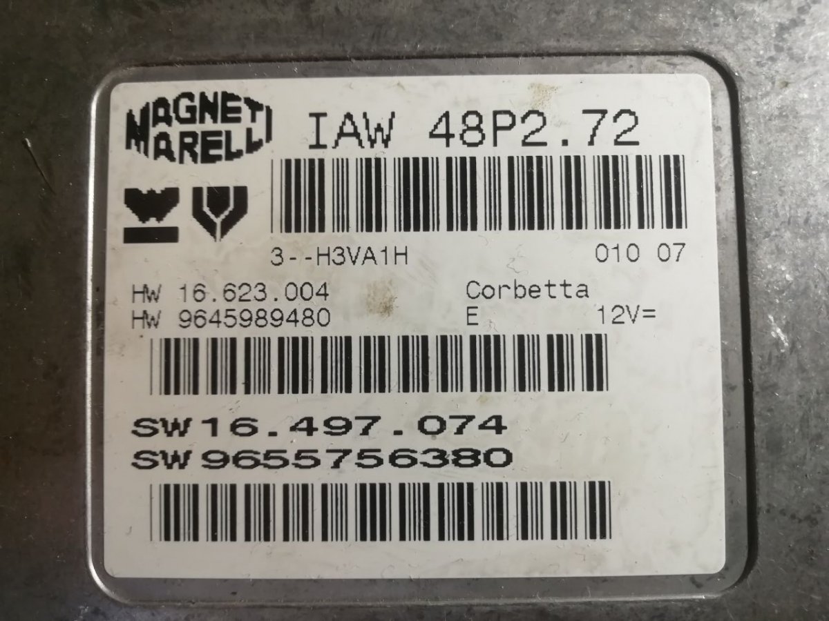

yalymka Опубликовано 12 февраля, 2023 Поделиться Опубликовано 12 февраля, 2023 (изменено) Разыскиваю прошивку на citroen c3 фаза 1 движка 1.1 мкпп .Блок на столе не выходит на диагностику .Заливал прошивку с такого же блока 2.72 , найденного в сети , но немного с другими идентами , блок на диагностику выходит и на машине определяется , но выдает ошибку U1003 , машина не заводится -нет искры . Фото шильды блока и стоковую прошивку прикладываю , может кто-нибудь в прошивке беду найдет . Заливал iaw 48p2.72 прошивку с заменой всех pin-ов PLCV на ABEO STOCK CITROEN C3.BIN iaw 48p272.bin Изменено 12 февраля, 2023 пользователем yalymka Ссылка на комментарий Поделиться на другие сайты Поделиться
yalymka Опубликовано 13 февраля, 2023 Поделиться Опубликовано 13 февраля, 2023 Как понял в родной прошивке похерилась область eprom . По словам хози машина заглохла на ходу ... Ссылка на комментарий Поделиться на другие сайты Поделиться
AndreyZ95 Опубликовано 13 февраля, 2023 Поделиться Опубликовано 13 февраля, 2023 (изменено) Что с родным блоком то , из месаги нихера не понятно ?! Зачем прошива ищется? 11 часов назад, yalymka сказал: Заливал iaw 48p2.72 прошивку с заменой всех pin-ов PLCV на ABEO Ну как бы PLCW , а не PLCV и ABE0 , а не ABEO - так ведь можно до посинения экспериментировать ! Конролльки по секторам считал чем ? Изменено 13 февраля, 2023 пользователем AndreyZ95 Ссылка на комментарий Поделиться на другие сайты Поделиться
AndreyZ95 Опубликовано 13 февраля, 2023 Поделиться Опубликовано 13 февраля, 2023 1 час назад, yalymka сказал: в родной прошивке похерилась область eprom Не похерилось. Ссылка на комментарий Поделиться на другие сайты Поделиться
yalymka Опубликовано 13 февраля, 2023 Поделиться Опубликовано 13 февраля, 2023 (изменено) 35 минут назад, AndreyZ95 сказал: Что с родным блоком то , из месаги нихера не понятно ?! Зачем прошива ищется? Ну как бы PLCW , а не PLCV и ABE0 , а не ABEO - так ведь можно до посинения экспериментировать ! Конролльки по секторам считал чем ? Пины писал в теме не оглядываясь на дампы , моя ошибка , а на деле в одном дампе копировал и в другой переносил . Контрольку не пересчитывал т.к. в чексуммере попробовал пересчитать стоковую прошивку , так он стоковую что-то много пересчитал и сильно изменил дамп . Ситроены и пежо редкие гости в деревне , поэтому и опыта по ним нет . Есть возможность пересчитать контрольку ? Если епром не похерилась почему блок совсем на диагностику не выходит , а только рхх клацает при включении зажигания и все . При заливке другой прошивки на связь блок выходит , выдает показания датчиков , включает бензонасос и перестает клацать рхх . Изменено 13 февраля, 2023 пользователем yalymka Ссылка на комментарий Поделиться на другие сайты Поделиться
AndreyZ95 Опубликовано 13 февраля, 2023 Поделиться Опубликовано 13 февраля, 2023 Пробуй iaw48 CITROEN C3 orig corr.BIN Ссылка на комментарий Поделиться на другие сайты Поделиться
yalymka Опубликовано 13 февраля, 2023 Поделиться Опубликовано 13 февраля, 2023 2 часа назад, AndreyZ95 сказал: Пробуй iaw48 CITROEN C3 orig corr.BIN 512 kB · 2 скачивания Прошивал дома , пришлось у жены утюг забрать на время работы с блоком по перепайке флеши 😂 . Блок на связь вышел , выдает показания , включает бензонасос , все точно так же как и с прошивкой с замененным pin . Буду искать причину пропажи искры , походу в ней причина слетевшей прошивки и заглохшей машины ... Ссылка на комментарий Поделиться на другие сайты Поделиться
AndreyZ95 Опубликовано 13 февраля, 2023 Поделиться Опубликовано 13 февраля, 2023 (изменено) 13 часов назад, yalymka сказал: перепайке флеши А зачем её перепаивать ? 13 часов назад, yalymka сказал: Буду искать причину пропажи искры Это как капиталка движка через выхлопную трубу ! )) Чё её искать то ? Запуск двигла разрешён или нет ? Странный ремонт однако ... Изменено 13 февраля, 2023 пользователем AndreyZ95 Ссылка на комментарий Поделиться на другие сайты Поделиться
yalymka Опубликовано 16 февраля, 2023 Поделиться Опубликовано 16 февраля, 2023 Поменял L9113, всё ожило. Ссылка на комментарий Поделиться на другие сайты Поделиться
