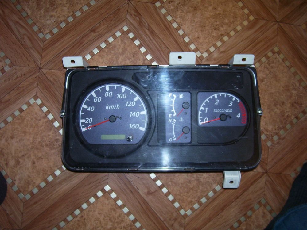

algr Опубликовано 12 ноября, 2012 Поделиться Опубликовано 12 ноября, 2012 парни делал кто-нибудь это чудо, авто 2011 года мотор 5,2L, поиском инфы - 0, поделитесь инфой что внутри, есть ли дубли Ссылка на комментарий Поделиться на другие сайты Поделиться
Sergeii Опубликовано 12 ноября, 2012 Поделиться Опубликовано 12 ноября, 2012 Если инфы 0. то надо взять авто в работу и добыть инфу! О каком NP вопрос - 21, 26, 37 ??? А что так не уважительно -"это чудо"? Ссылка на комментарий Поделиться на другие сайты Поделиться
THC Опубликовано 12 ноября, 2012 Поделиться Опубликовано 12 ноября, 2012 ЕЕПРОМ 93С56 или 93С66 стоять должна 1 1 Ссылка на комментарий Поделиться на другие сайты Поделиться
Sergeii Опубликовано 12 ноября, 2012 Поделиться Опубликовано 12 ноября, 2012 Это разные автомобили NP и NQR Ссылка на комментарий Поделиться на другие сайты Поделиться
vadikk Опубликовано 12 ноября, 2012 Поделиться Опубликовано 12 ноября, 2012 Если такой то стоит BR93LC56 Ссылка на комментарий Поделиться на другие сайты Поделиться
