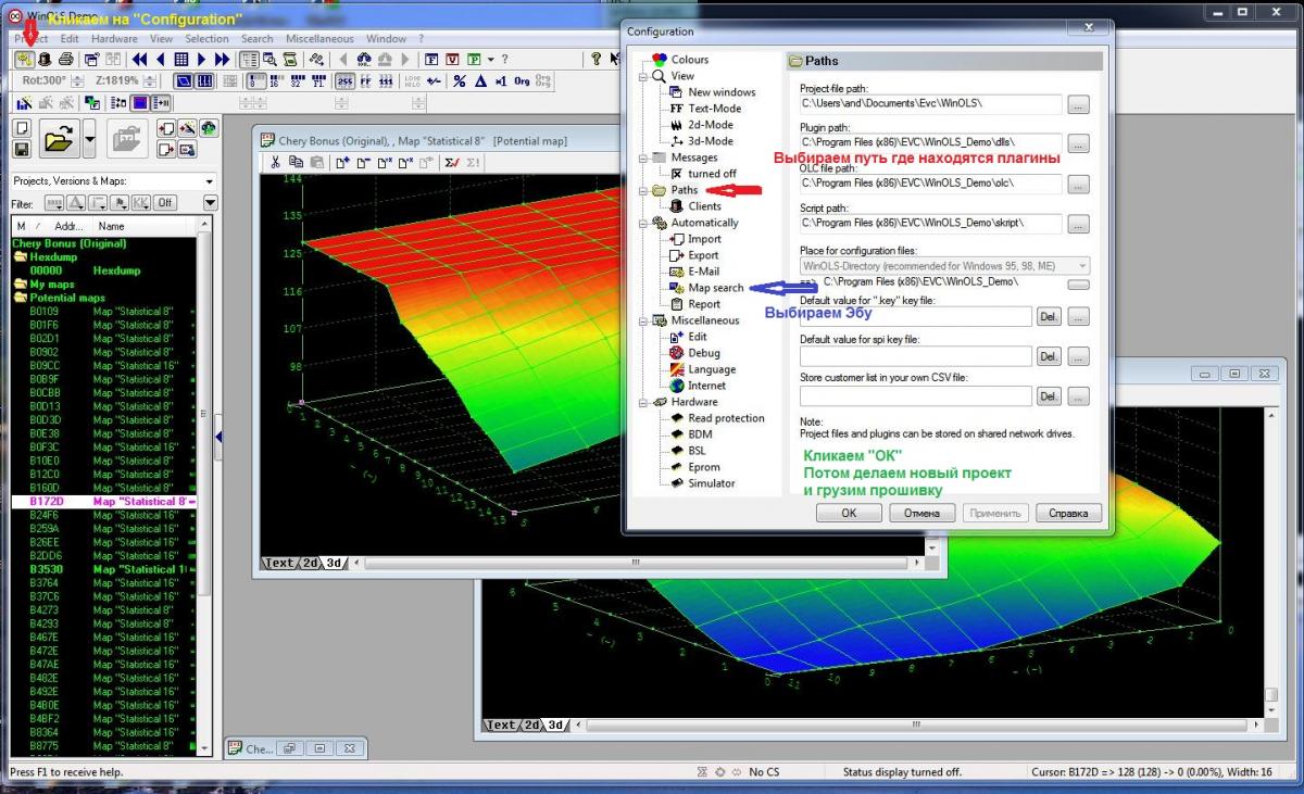

zamj Опубликовано 31 марта, 2013 Поделиться Опубликовано 31 марта, 2013 (изменено) Я пользуюсь демо WinOls 2.14. Для начала требуется настроить,как показано на картинке: Нашел 48 карт для М7.8 Chery Bonus.Но нужно еще описать оси X,Y,Z и определить куда какая. Изменено 31 марта, 2013 пользователем zamj Ссылка на комментарий Поделиться на другие сайты Поделиться

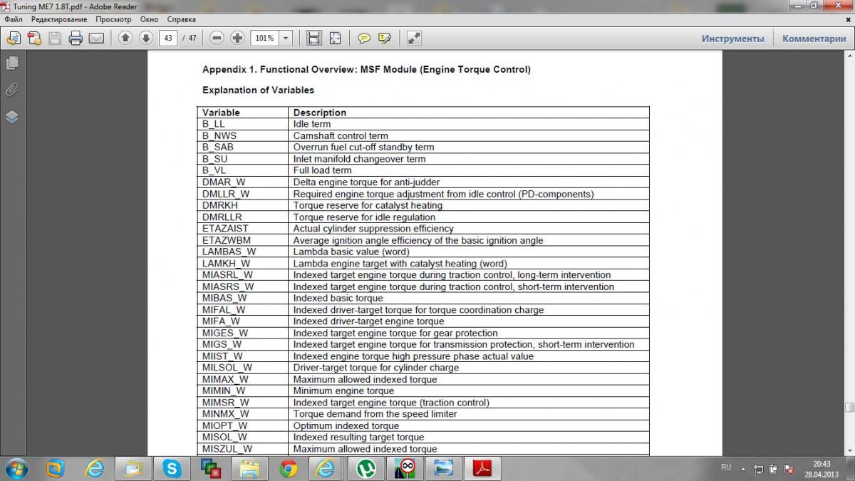

balakovo Опубликовано 28 апреля, 2013 Поделиться Опубликовано 28 апреля, 2013 Поделитесь пожалуйста , описанием вот этих сокращений ....... Типа как здесь ....... Ссылка на комментарий Поделиться на другие сайты Поделиться
