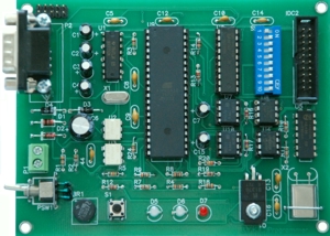

THC Опубликовано 13 ноября, 2012 Поделиться Опубликовано 13 ноября, 2012 ETL MC68HC908LJ24 Programmer тебе поможет 1 1 Ссылка на комментарий Поделиться на другие сайты Поделиться
vfrfh Опубликовано 13 ноября, 2012 Автор Поделиться Опубликовано 13 ноября, 2012 Да, спасибо....видел я его уже. В Московское представительство не могу дозвониться. Ссылка на комментарий Поделиться на другие сайты Поделиться

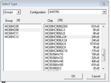

THC Опубликовано 14 ноября, 2012 Поделиться Опубликовано 14 ноября, 2012 (изменено) А вот здесь он заявлен: где тут? это таблица процев 908 серии, его даже в последнем оранж5 1.30 r2 нету: Изменено 14 ноября, 2012 пользователем THC 1 Ссылка на комментарий Поделиться на другие сайты Поделиться
vfrfh Опубликовано 14 ноября, 2012 Автор Поделиться Опубликовано 14 ноября, 2012 где тут? это таблица процев 908 серии, его даже в последнем оранж5 1.30 r2 нету: В Оранж 5 есть только с окончанием ......24, им и пробовал почитать. Ссылка на комментарий Поделиться на другие сайты Поделиться
THC Опубликовано 14 ноября, 2012 Поделиться Опубликовано 14 ноября, 2012 В Оранж 5 есть только с окончанием ......24, им и пробовал почитать. получилось? Ссылка на комментарий Поделиться на другие сайты Поделиться
vfrfh Опубликовано 14 ноября, 2012 Автор Поделиться Опубликовано 14 ноября, 2012 (изменено) получилось? Да нет же пока, проц закрыт от чтения....sec bit ( ss code) просит Оранж Изменено 14 ноября, 2012 пользователем vfrfh Ссылка на комментарий Поделиться на другие сайты Поделиться

THC Опубликовано 25 ноября, 2012 Поделиться Опубликовано 25 ноября, 2012 ETL MC68HC908LJ24 Programmer тоже не справился? Ссылка на комментарий Поделиться на другие сайты Поделиться
vfrfh Опубликовано 25 ноября, 2012 Автор Поделиться Опубликовано 25 ноября, 2012 (изменено) ETL MC68HC908LJ24 Programmer тоже не справился? Я не нашел его...а заказывать - долго Изменено 25 ноября, 2012 пользователем vfrfh Ссылка на комментарий Поделиться на другие сайты Поделиться
