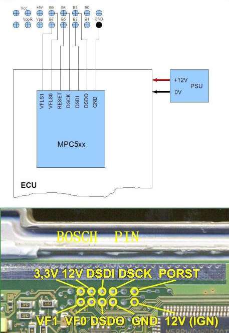

вадимк Опубликовано 29 мая, 2014 Поделиться Опубликовано 29 мая, 2014 Я не проверял (или уже забыл).Посмотрел по схеме.Это безопасно.Заработало,да и ладно.Хорошо иметь несколько программаторов под рукой.BDM,Piasini etc. Ссылка на комментарий Поделиться на другие сайты Поделиться
Ibif Опубликовано 29 мая, 2014 Поделиться Опубликовано 29 мая, 2014 А я вот как раз Вадиму хотел написать спросить )). Хотелось бы все таки добиться результата не запутавшись в пяти проводах ))) Если будет возможность попробуйте, пожалуйста Ссылка на комментарий Поделиться на другие сайты Поделиться
Marion Опубликовано 29 мая, 2014 Поделиться Опубликовано 29 мая, 2014 Значит ошибся немного или SRESET(AUDRST) на Piasini срабатывает вместе с HRESET при выборе MPC. Это его надо спросить, проверял он это или нет. Питание на BDM будете подавать до первого раза.. А я в чём опасность питания на БДМ?По моему EDC 16 лучше так делать.А остальные блоки-да,никогда питание на БДМ не подавал.В то же время Боши ни разу не запитывал через разъём. Ссылка на комментарий Поделиться на другие сайты Поделиться

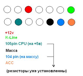

serg1o Опубликовано 30 мая, 2014 Поделиться Опубликовано 30 мая, 2014 (изменено) Всем привет. Купил китайскую Piasini V4.1 Вариант уже немного доработан, прокинут красный провод +5V. Пришлось поменять резистор R32 с 19kOm на 22 kOm, питание подтянулось 12,8V. Так же поменял: R41 0.2 Om, R40 200 Om, R43 820 Om. Вопрос в следущем приехала Mazda 6 2006 2.0D RF7k 275800-6590, внутри SH7058. Подключил по мануалу, прочиталась она без проблем. Добавил перемычки. А при записи возникли проблемы: No ECU found, please check wiring. Подключение перепроверил, не помогло. Изменено 30 мая, 2014 пользователем serg1o Ссылка на комментарий Поделиться на другие сайты Поделиться
Ibif Опубликовано 30 мая, 2014 Поделиться Опубликовано 30 мая, 2014 (изменено) Возвращаясь к вопросу по бдм: таки получилось. Считалось с блока правильно, а вот на записи пишет считаем контрольку, потом Erasing ...done И дальше тишина. Содержимое памяти при этом не стирается, меняется один байт. Также нет работы с еепром, только флеш. По сему работа пиасиней по BDM не оправдывает надежд Изменено 30 мая, 2014 пользователем Ibif Ссылка на комментарий Поделиться на другие сайты Поделиться
OalikO Опубликовано 30 мая, 2014 Поделиться Опубликовано 30 мая, 2014 Онанизм не прошёл, VF0 и VF1 подключали? Ссылка на комментарий Поделиться на другие сайты Поделиться
Ibif Опубликовано 30 мая, 2014 Поделиться Опубликовано 30 мая, 2014 OalikO, подключал в соответствии с разблюдовкой бошевского бдм порта. VF1 на ней не используется. Ссылка на комментарий Поделиться на другие сайты Поделиться
OalikO Опубликовано 30 мая, 2014 Поделиться Опубликовано 30 мая, 2014 (изменено) А если сравнить мануалы XPROG и BDM100? --- Вы же никому не написали какие Вы документы смотрите для сравнения, ни одной картинки и фотки не прислали. Как минимум Ваш подход не инженерный, хотя в общем и целом неплохие выводы. Изменено 30 мая, 2014 пользователем OalikO Ссылка на комментарий Поделиться на другие сайты Поделиться
вадимк Опубликовано 30 мая, 2014 Поделиться Опубликовано 30 мая, 2014 Возвращаясь к вопросу по бдм: таки получилось. Считалось с блока правильно, а вот на записи пишет считаем контрольку, потом Erasing ...done И дальше тишина. Содержимое памяти при этом не стирается, меняется один байт. Также нет работы с еепром, только флеш. По сему работа пиасиней по BDM не оправдывает надежд Так если писать то,что прочитал - так и не сотрется.А контрольку может и пересчитал (зачем то ?).И исправил один байт.БДМ100 ведь стирает только тот сектор,где есть изменения. Ссылка на комментарий Поделиться на другие сайты Поделиться

s_h_e_f Опубликовано 18 июня, 2014 Поделиться Опубликовано 18 июня, 2014 "Для получения напряжения: - питания 12В нужно резистор R32 19.1кОм заменить на 22 кОм. - разрешения программирования 16В нужно заменить на : R41 0.2 Om, R40 200 Om, R43 820 Om, L2 220 uH." - это так? Просто для проверки нет сопротивлений с нужным номиналом. катушка принципиальна ? Ссылка на комментарий Поделиться на другие сайты Поделиться
