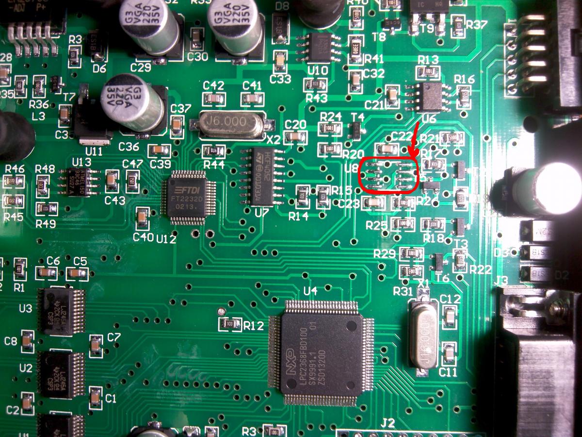

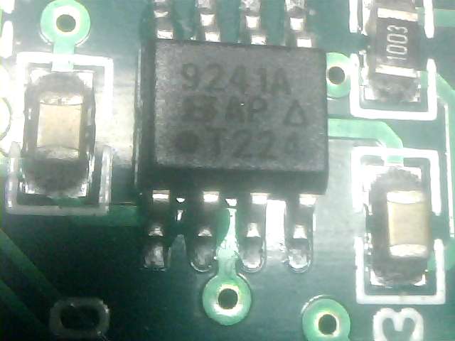

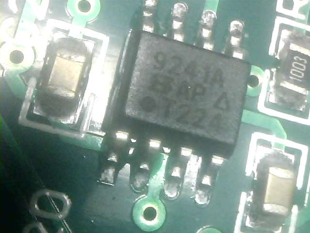

serg_kv Опубликовано 27 июня, 2014 Поделиться Опубликовано 27 июня, 2014 PIASINI 4.1 установил программу.драйвера. кнопки при подключении становятся зелеными подклячаю блок на столе. нажимаю кнопку читать. программа не делает никаких движений. что может быть открыл блок нет микросхемы. Что должно стоять Лог работы то пишет в окне? Лог не пишет если в режиме бдм то лог пишется. если бут st10 то нет. Ссылка на комментарий Поделиться на другие сайты Поделиться
OalikO Опубликовано 27 июня, 2014 Поделиться Опубликовано 27 июня, 2014 Не пробовали с другой стороны платы МС поискать? Ссылка на комментарий Поделиться на другие сайты Поделиться
Vladimiroff Опубликовано 27 июня, 2014 Поделиться Опубликовано 27 июня, 2014 (изменено) открыл блок нет микросхемы. Что должно стоять вот смотри _docs_70787_si9241.pdf Изменено 27 июня, 2014 пользователем Vladimiroff Ссылка на комментарий Поделиться на другие сайты Поделиться
