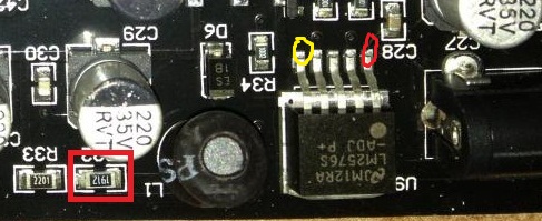

sh_ruslan1 Опубликовано 16 июля, 2014 Поделиться Опубликовано 16 июля, 2014 родной бп выдаёт 11,9в. на входе этого элемента (не силён в названиях деталей) , помечено красным тоже 11,9в. на выходе (помечено жёлтым) - 11,6в. а на выходе пиа - 10,57в. замена резюка r32 на выходное напряжение не влияет. что делаю не так ? Ссылка на комментарий Поделиться на другие сайты Поделиться
jody Опубликовано 17 июля, 2014 Поделиться Опубликовано 17 июля, 2014 надо чтобы блок питания выдавал 13.5в ... Ссылка на комментарий Поделиться на другие сайты Поделиться
sh_ruslan1 Опубликовано 17 июля, 2014 Поделиться Опубликовано 17 июля, 2014 это понятно. просто потеря в 1-1,5в всё равно останется. интересует как её победить Ссылка на комментарий Поделиться на другие сайты Поделиться

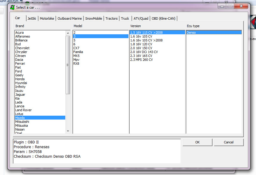

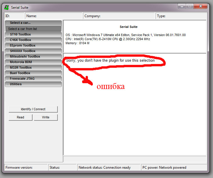

doctor+ Опубликовано 18 июля, 2014 Поделиться Опубликовано 18 июля, 2014 Добрый день, уважаемые! Приобрел недавно Poasini master 4.1 Пытался сделать Mazda 3, но не получилось. Прилагаю фото. В чем может быть причина? В 18.07.2014 в 02:51, doctor+ сказал: Добрый день, уважаемые! Приобрел недавно Piasini master 4.1 Пытался сделать Mazda 3, но не получилось. Прилагаю фото. В чем может быть причина? Ссылка на комментарий Поделиться на другие сайты Поделиться
ypiter Опубликовано 18 июля, 2014 Поделиться Опубликовано 18 июля, 2014 Софт зарегистрирован до мастера? Или комп не видит пиа Ссылка на комментарий Поделиться на другие сайты Поделиться
doctor+ Опубликовано 18 июля, 2014 Поделиться Опубликовано 18 июля, 2014 Комп видит. Рисоеды прислали регистрационный файл Ссылка на комментарий Поделиться на другие сайты Поделиться
ypiter Опубликовано 18 июля, 2014 Поделиться Опубликовано 18 июля, 2014 На скрине,прога,как будто запущена с неподключенным железом Ссылка на комментарий Поделиться на другие сайты Поделиться
doctor+ Опубликовано 18 июля, 2014 Поделиться Опубликовано 18 июля, 2014 Так и есть. Нет возможности подключить, т.к. в командировке. Но когда прибор подключен, та же самая ошибка. На других авто не было возможности проверить. Только на Мазда 3. Ссылка на комментарий Поделиться на другие сайты Поделиться
JohnFirst Опубликовано 18 июля, 2014 Поделиться Опубликовано 18 июля, 2014 Попробуй usb кабель замени . Ссылка на комментарий Поделиться на другие сайты Поделиться
VladislavG Опубликовано 18 июля, 2014 Поделиться Опубликовано 18 июля, 2014 или запустить на xp32 sp3 Ссылка на комментарий Поделиться на другие сайты Поделиться

avtoroman Опубликовано 7 августа, 2014 Поделиться Опубликовано 7 августа, 2014 (изменено) Всем привет получил Писанини, все сделал,по инструкции,но интерент вырубить забыл. Теперь такое пишет И вопрос,работает ли активатор на виндовс 8? китаец пишет что только Виндовс ХР. Изменено 7 августа, 2014 пользователем avtoroman Ссылка на комментарий Поделиться на другие сайты Поделиться
