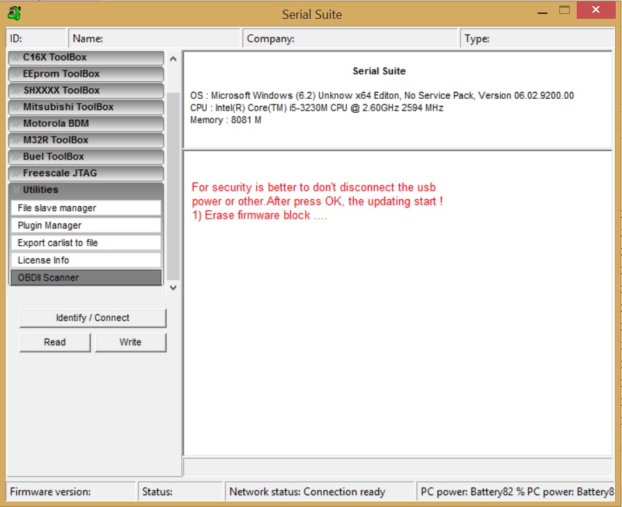

avtoroman Опубликовано 7 августа, 2014 Опубликовано 7 августа, 2014 Вчера прибор работал на версии Slavе(вкладки были зеленого цвета,сейчас серого), сегодня разобрался с активацией,активировал весрию мастер,вкладки серого цвета,и почему то не видит железа...хотя в вкладке диспечара задач dual rs232 висит. Поэтому и спрашиваю,если правильно понял програ попыталась обновить железо,поэтому и трпак теперь.
avtoroman Опубликовано 7 августа, 2014 Опубликовано 7 августа, 2014 (изменено) Именно такой проблемы не увидел в теме,извините,тыкните носом,если не сложно. То что прога не видит железа,это понятно но почему вдруг перестала видеть,не понял... Изменено 7 августа, 2014 пользователем avtoroman
autozhuk Опубликовано 7 августа, 2014 Опубликовано 7 августа, 2014 У вас в приборе слетела firmware - что есть энергонезависимая память процессора, это происходит при подключении интернета к прибору, пиасини проверяется на подлинность, что естественно невозможно и при этом прошивка улетает, китайцы всегда об этом предупреждают, ищите спеца который сможет восстановить.
avtoroman Опубликовано 7 августа, 2014 Опубликовано 7 августа, 2014 (изменено) В 07.08.2014 в 16:55, autozhuk сказал: У вас в приборе слетела firmware - что есть энергонезависимая память процессора, это происходит при подключении интернета к прибору, пиасини проверяется на подлинность, что естественно невозможно и при этом прошивка улетает, китайцы всегда об этом предупреждают, ищите спеца который сможет восстановить. а прошивку найти можно? есть кто сливал с писанини? Просто может в моей ситуации заказать новый проще, чем искать чем и как сделать? Изменено 7 августа, 2014 пользователем avtoroman
autozhuk Опубликовано 7 августа, 2014 Опубликовано 7 августа, 2014 Надо тему шерстить, кто нибудь поможет. В свое время все перечитал, поэтому применяю только отдельный ноут без инета для китайских приблуд.
avtoroman Опубликовано 7 августа, 2014 Опубликовано 7 августа, 2014 В 07.08.2014 в 17:29, autozhuk сказал: Надо тему шерстить, кто нибудь поможет. В свое время все перечитал, поэтому применяю только отдельный ноут без инета для китайских приблуд. Еще вопрос,если скачать прогу с ключом на комп,и в этот момент будет включен интернет,потом выключить интернет и подключить прибор не будет обновления, так как даже сейчас при не подключенном приборе прога светит что заблокировала firmware

autozhuk Опубликовано 7 августа, 2014 Опубликовано 7 августа, 2014 firmware уже поврежден а новый не зашьется на китайский .клон, только на оригинал. Нужно разбирать и делать в ручную.
avtoroman Опубликовано 7 августа, 2014 Опубликовано 7 августа, 2014 В 07.08.2014 в 18:38, autozhuk сказал: firmware уже поврежден а новый не зашьется на китайский .клон, только на оригинал. Нужно разбирать и делать в ручную. Нужно менять проц? какие действия?
avadv32 Опубликовано 8 августа, 2014 Опубликовано 8 августа, 2014 отослать китайцам или купить проц и перепаять )
avtoroman Опубликовано 8 августа, 2014 Опубликовано 8 августа, 2014 В 08.08.2014 в 06:17, avadv32 сказал: отослать китайцам или купить проц и перепаять ) Чем записать в новый проц firmware ?

avadv32 Опубликовано 9 августа, 2014 Опубликовано 9 августа, 2014 В 08.08.2014 в 07:54, avtoroman сказал: Чем записать в новый проц firmware ? ничем не записать, купить новый проц у чинцев и перепаять.
