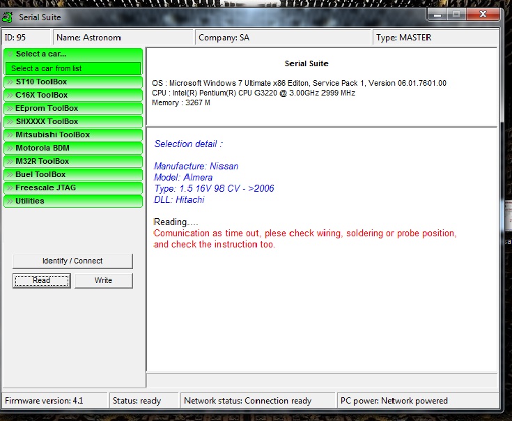

astronom Опубликовано 11 февраля, 2015 Поделиться Опубликовано 11 февраля, 2015 Удалось кому прочитать эбу Nissan Almera 1.5? Как не пробовал так и не получилось считать по. Про резистор 1к и про перевернутый шлейф не забыл! Ссылка на комментарий Поделиться на другие сайты Поделиться
astronom Опубликовано 11 февраля, 2015 Поделиться Опубликовано 11 февраля, 2015 Прочитал! Ссылка на комментарий Поделиться на другие сайты Поделиться

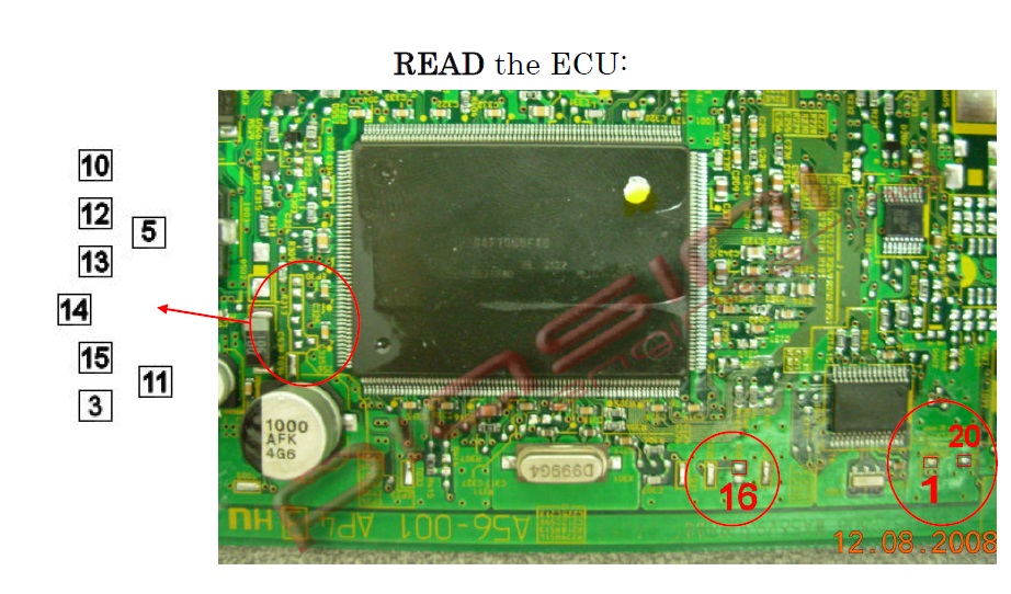

astronom Опубликовано 11 февраля, 2015 Поделиться Опубликовано 11 февраля, 2015 Шлейф у некоторых китов перевернут. Так есть красный провод шлейфа становится 20м. Чтоб поверить шлейф надо прозвонить 20 провод в шлейфе должен быть минусом и звониться с черными проводами. а резистор по мануалу устанавливался с другой стороны платы. чтоб читать эбу! Чтоб писать надо еще и перемычку запаять. А если считывать с этой перемычкой то читается кривой дамп и всегда разный. Читать только с резистором писать резистор + перемычка Ссылка на комментарий Поделиться на другие сайты Поделиться
