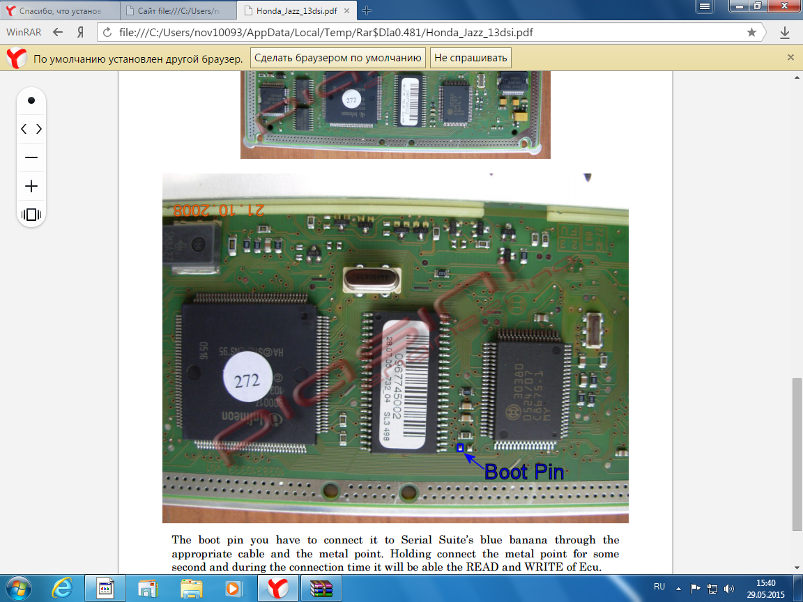

Д.д. Приобрел ,доработал -пока изучаю и вот вопрос , honda jazz в мануале нарисована точка бута- она соединяется с массой(минус) напрямую или через резистор? После того как подаешь питание можно снять это соединение? Спасибо

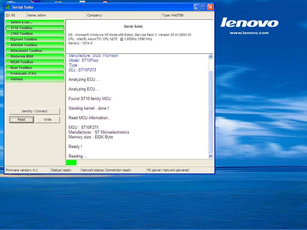

Подскажите парни . Для проверки работоспособности. пиасини считал М73 (ST273) а размер файла меньше (527) и в своем формате, что не так делаю?
Подскажите парни . Для проверки работоспособности. пиасини считал М73 (ST273) а размер файла меньше (527) и в своем формате, что не так делаю? Посмотрел в хексе то что считалось-похоже что то "закрытое"... и не пойму почему перед чтением предлагает сохранить файл а типа (расширение) файла нет.
Изменено пользователем ollg
Расширение файла не играет роли. Обзови как хочешь. ORI, BIN и тд.

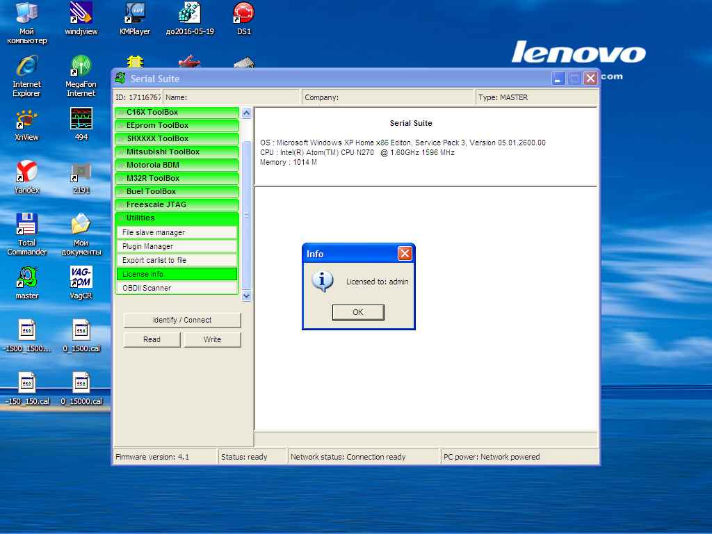

парни а кто пользует 4.3 версию? Заказал его и кесс 4.013 у одного продавца кесс вроде работает сегодня 16 блок им сделал для теста а вот пиасиня как то не знаю подключался к мазде 6 денсо иденты читает но при попытки прочитать вибивает ошибку что то с ключем связано не может найти или подобрать. В приборах ничего не дорабатывал, в общем у кого как ведет по обд?
Кто ни будь юзал V4.3 ??? можете скрины кинуть что по обд заявлено.....????

Завтра сделаю скрины, но вот не знаю на чем проверить его.

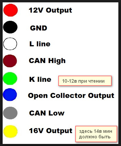

Для начала нужно проверить вот это.
Если что не так, то на доработку.
