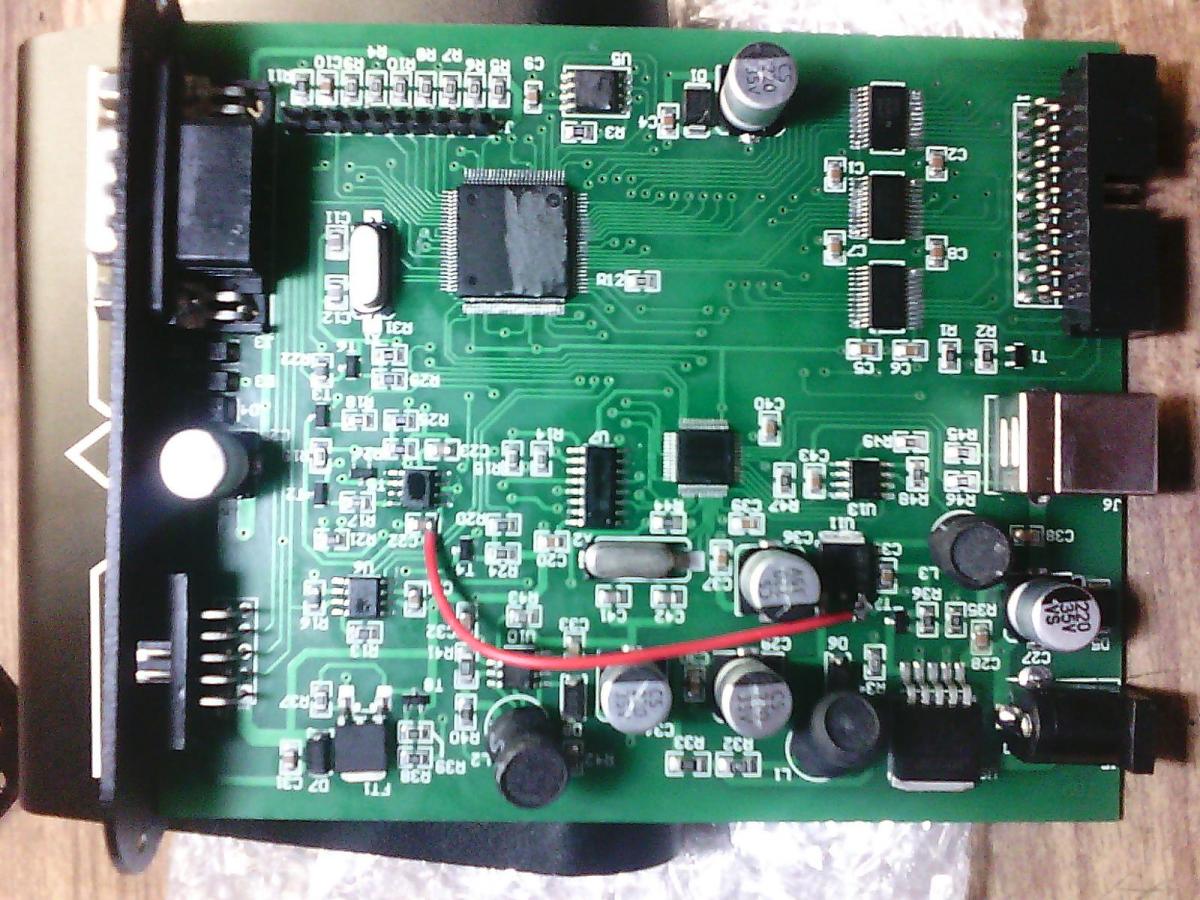

sedoy2 Опубликовано 9 июля, 2013 Поделиться Опубликовано 9 июля, 2013 получил сегодня свой прибор , что посоветете вскрывать и проверять качество пайки ? Ссылка на комментарий Поделиться на другие сайты Поделиться
demetrius Опубликовано 9 июля, 2013 Поделиться Опубликовано 9 июля, 2013 Как минимум это визуальный контроль пайки.А для начала можно опробовать прибор в действии,например, с процессором st10. Какие напряжения выходят с флешера? Ссылка на комментарий Поделиться на другие сайты Поделиться
sedoy2 Опубликовано 9 июля, 2013 Поделиться Опубликовано 9 июля, 2013 (изменено) поглядел и обалдел , от качества (( вся плата в пыли от затирки микросхем , пайка тоже не очень . сомневаюсь что прибор будет работать, так выглядит после чистки Изменено 9 июля, 2013 пользователем sedoy2 Ссылка на комментарий Поделиться на другие сайты Поделиться
NS555 Опубликовано 9 июля, 2013 Поделиться Опубликовано 9 июля, 2013 Нормальный прибор, смотрю даже ошибки разработки устранены... совет перечитай тему и сравни с своим прибором, помоему все должно работать. пробуй на ст10 как тебе советовали выше.замеряй и проверяй все получится в этой ветке все разжевано. Ссылка на комментарий Поделиться на другие сайты Поделиться
demetrius Опубликовано 9 июля, 2013 Поделиться Опубликовано 9 июля, 2013 После доработки пиасиньки я так и не увидел 14-16В на бутпине, как было 11.5В так и осталось. В качестве питалова использую напряжение 12.5В... больше не ковырялся с ней, пока не было необходимости Ссылка на комментарий Поделиться на другие сайты Поделиться
