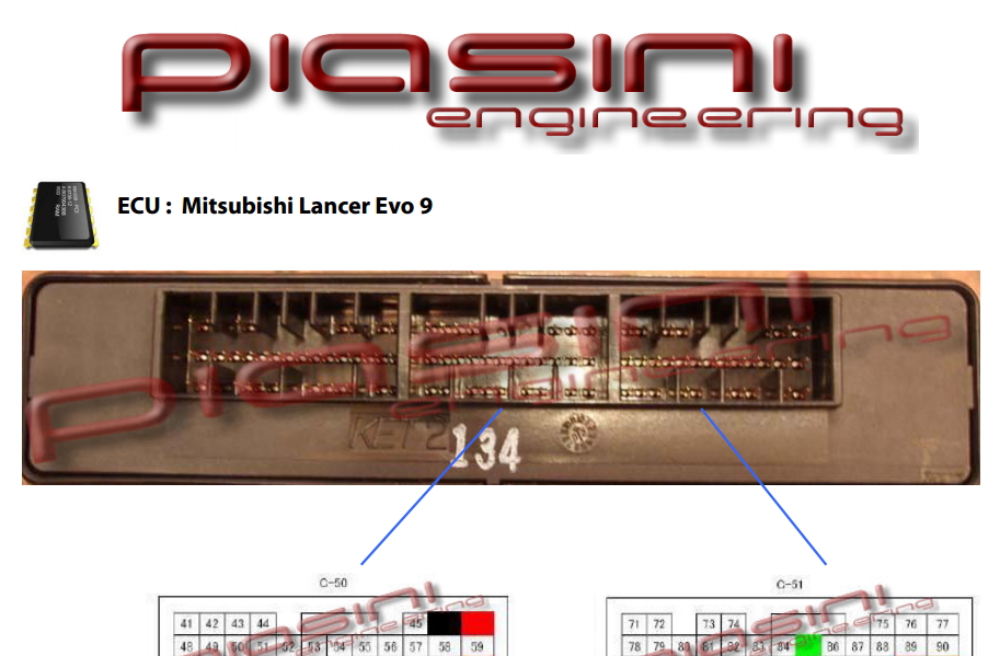

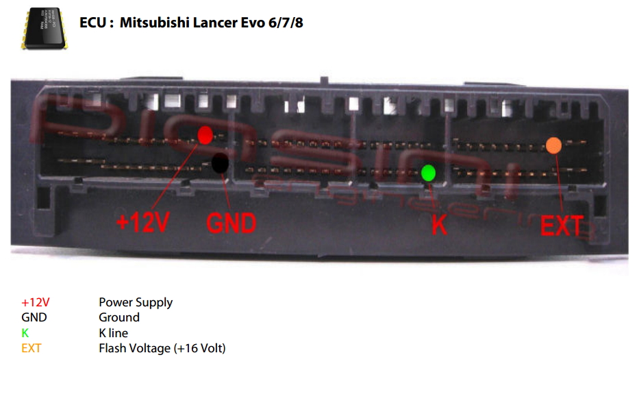

2114 Опубликовано 9 сентября, 2015 Поделиться Опубликовано 9 сентября, 2015 ребят.подскажите подключение к эбу митсубиси ланцер 9.заранее спасибо. Ссылка на комментарий Поделиться на другие сайты Поделиться
2114 Опубликовано 9 сентября, 2015 Поделиться Опубликовано 9 сентября, 2015 В 24.04.2013 в 11:11, 2xded сказал: Piasini читает блок 5WY5908A. Подключение: 24,28 - масса, 30,29 - +12В, 56 - К-линия. Соединить 104-контакт процессора с массой через сопротивление 6.8 кОм перед началом работы. Считанная прошивка. а что выбирали в с16х Tool Boox? Ссылка на комментарий Поделиться на другие сайты Поделиться
MASANY Опубликовано 9 сентября, 2015 Поделиться Опубликовано 9 сентября, 2015 В 09.09.2015 в 15:16, 2114 сказал: ребят.подскажите подключение к эбу митсубиси ланцер 9.заранее спасибо. +++++++ уже даже хелп в лом открыть дальше уже сам дочитаешь ,какой твой Ссылка на комментарий Поделиться на другие сайты Поделиться
2114 Опубликовано 13 сентября, 2015 Поделиться Опубликовано 13 сентября, 2015 вобщем ребят такая проблема.при соединении с эбу нет 16 в с желтого провода.приходит 0,54.кто подскажет что делать? Ссылка на комментарий Поделиться на другие сайты Поделиться
Виталик 522 Опубликовано 13 сентября, 2015 Поделиться Опубликовано 13 сентября, 2015 ремонтировать пианино, или вручную подавать 16 вольт, что ту непонятного)) Ссылка на комментарий Поделиться на другие сайты Поделиться

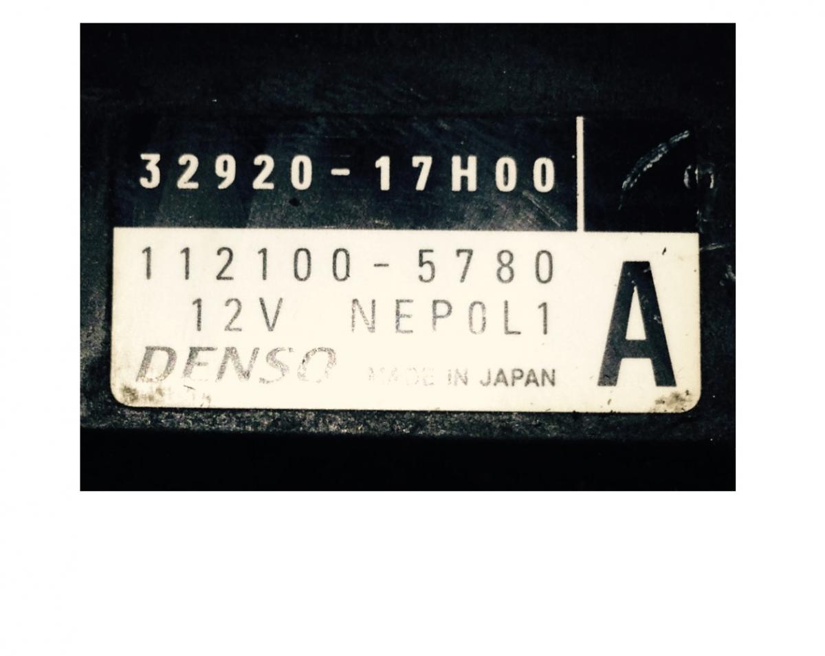

Roker72 Опубликовано 18 сентября, 2015 Поделиться Опубликовано 18 сентября, 2015 Здравствуйте Не подскажите желательно на пальцах, есть piasini 4.1 как утверждает продаван доработана вскрывал, да стоит перемычка как в каментах выше и впаян резюк, ладно суть не в этом хочу сделать клон ЭБУ Denso а/м Suzuki SX4 1.5cc пруль, подскажите какие мои действия , так что бы не завалить ЭБУ буду очень благодарен если все по (полочкам) объясните! Ссылка на комментарий Поделиться на другие сайты Поделиться
