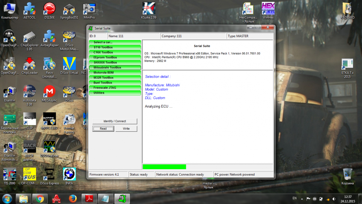

alexmir Опубликовано 24 декабря, 2015 Поделиться Опубликовано 24 декабря, 2015 А в проге выбирали по марке авто или по мицу ToolBox? Ссылка на комментарий Поделиться на другие сайты Поделиться
patuk82 Опубликовано 24 декабря, 2015 Поделиться Опубликовано 24 декабря, 2015 Доброй ночи.Подскажите,что этому девайсу не хватает для "полного счастья".Митсык(автос или вкладка toolbox)-Initialization ecu (полоса " процеса" до половины) и все (и не важно подключен блок к девайсу или "вхолостую"). Может сутками Initialization...,пока не закроеш прогу.Питалова все гуд.С вычиткой митсыков столкнулся впервые. Ссылка на комментарий Поделиться на другие сайты Поделиться

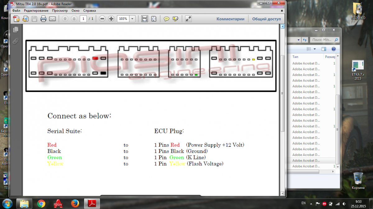

crez Опубликовано 25 декабря, 2015 Поделиться Опубликовано 25 декабря, 2015 неправильное подключение - по напруге митцу не сильно требовательные. а так тулбоксом и смотри правильное подключение и будет все ок. Ссылка на комментарий Поделиться на другие сайты Поделиться
xavit Опубликовано 25 декабря, 2015 Поделиться Опубликовано 25 декабря, 2015 Ну да не сильно если подает на жолтый провод не 16 в а 14 или 12 в хрен ты его прочитаеш Ссылка на комментарий Поделиться на другие сайты Поделиться
patuk82 Опубликовано 25 декабря, 2015 Поделиться Опубликовано 25 декабря, 2015 16.2 -желтый!!!!12.8-красный!!! Каризма 4G92 Такая хрень... При "Initialization ecu" потребление 0.12 А Входное на Piasini-13.5 v Ссылка на комментарий Поделиться на другие сайты Поделиться
sanek58 Опубликовано 25 декабря, 2015 Поделиться Опубликовано 25 декабря, 2015 Ну да не сильно если подает на жолтый провод не 16 в а 14 или 12 в хрен ты его прочитаеш Читал и писал на 14 вольтах, нормально все прошло. Ссылка на комментарий Поделиться на другие сайты Поделиться
p-taurus Опубликовано 25 декабря, 2015 Поделиться Опубликовано 25 декабря, 2015 (изменено) А вот так попробуй - добавив +12 на зажигание Изменено 25 декабря, 2015 пользователем p-taurus Ссылка на комментарий Поделиться на другие сайты Поделиться
Valerich Опубликовано 25 декабря, 2015 Поделиться Опубликовано 25 декабря, 2015 А в проге выбирали по марке авто или по мицу ToolBox? Пробовал и по марке и по размеру и автоматом, всё одно. Причём и инициализация также проходит с ошибкой Ссылка на комментарий Поделиться на другие сайты Поделиться
patuk82 Опубликовано 26 декабря, 2015 Поделиться Опубликовано 26 декабря, 2015 А вот так попробуй - добавив +12 на зажигание Спасибо,но не помогло.Попробую 9241 перекинуть,хотя вроде гуд.Гдето видел инфу ,что "пиндюхают "защиту от считывания...Х.З Ссылка на комментарий Поделиться на другие сайты Поделиться
