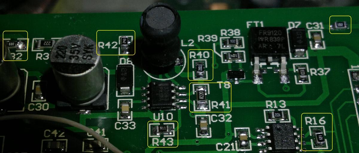

VALVE Опубликовано 6 января, 2016 Поделиться Опубликовано 6 января, 2016 Получил сегодня свою 4.1 Программу установил раза с пятого,запутался с лицензе кей.Перечитал хелп из папки любезно предоставленной OalikO и всё получилось.Кнопки активны в мастер версии.Посмотрел плату,качество неплохое,чипы не затёрты.На к линии сидит SI9241,питание сделано куском припоя)) Выбрал митсу тул бокс,запустил чтение и пробежался по питаниям 12 вольт.Имеем следующее:питание адаптера 13.2В, с LM выходит 12.28В без нагрузки,с бут пина 13.04 без нагрузки.В общем по питанию однозначно пилить,думаю сделаю по схеме Вадима,выброшу эту LM и поставлю полевик.Возможно и схему бут пина выброшу и поставлю свою от ОР1.3 с умножителем напряжения,как раз готовая платка валяется Ссылка на комментарий Поделиться на другие сайты Поделиться
VALVE Опубликовано 8 января, 2016 Поделиться Опубликовано 8 января, 2016 Посмотрел мельком,резисторы в база-эмиттер транзисторов ВС817 обвязки SI9241 стоят на 100к(обозначение 104),сравнил с фото здешних адаптеров,там 10к(103) что-то китайцы опять намудрили... Ссылка на комментарий Поделиться на другие сайты Поделиться

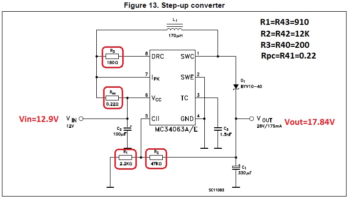

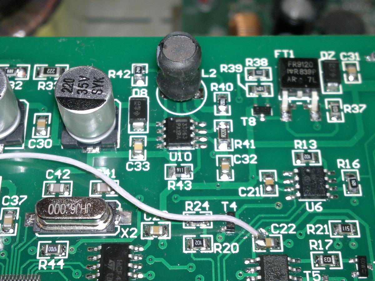

VALVE Опубликовано 10 января, 2016 Поделиться Опубликовано 10 января, 2016 (изменено) Поковырял сегодня пианино,в обвязке LM2576 заменил резистор R32 с 19.1к на 22к,при питании от акб(от UPS 7А 12В) с подключенным з\у,на входе адаптера 13.7В.На выходе LM2576 получилось 12.9В(всё таки выбросить эту LMку надо)).Допилил обвязку МС34063 как рекомендовано здесь.Единственное что не понял,что даёт замена R40 с 510 Ом,на 200 Ом... Заменил R43 с 10К на 910,R41 с 33 Ом на 0.22 Ом,R42 с 10К на 12К(два 24К в параллель).Поставил в разрыв дорожки бут пина 1К.По итогу на бут пин имеем 17.84В Можно будет увеличить R43 c 910 до 1К для уменьшения напряжения бут пина. Изменено 10 января, 2016 пользователем VALVE Ссылка на комментарий Поделиться на другие сайты Поделиться

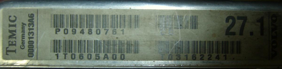

Andnet Опубликовано 1 февраля, 2016 Поделиться Опубликовано 1 февраля, 2016 Volvo S80 2003 проц в АКПП 64F7055F40. Номер блока P09480761 1T0605A00 T03162241 27.1 + фото Есть ли у кого инфа подключения к процу. Ссылка на комментарий Поделиться на другие сайты Поделиться
вадимк Опубликовано 1 февраля, 2016 Поделиться Опубликовано 1 февраля, 2016 Можно попробовать по даташиту подключится.Только может возникнуть проблема по сторожевой собаке.Обычно пин 16 ее глушит на картинках подключения.1,20 питание. Ссылка на комментарий Поделиться на другие сайты Поделиться
