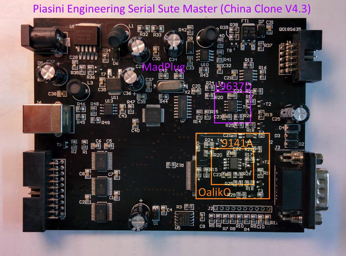

OalikO Опубликовано 22 марта, 2016 Поделиться Опубликовано 22 марта, 2016 Вот такой Piasini V4.3 сегодня попался с переразведённой платой, чуть не доработал его на 5V по к-линии. Ссылка на комментарий Поделиться на другие сайты Поделиться
