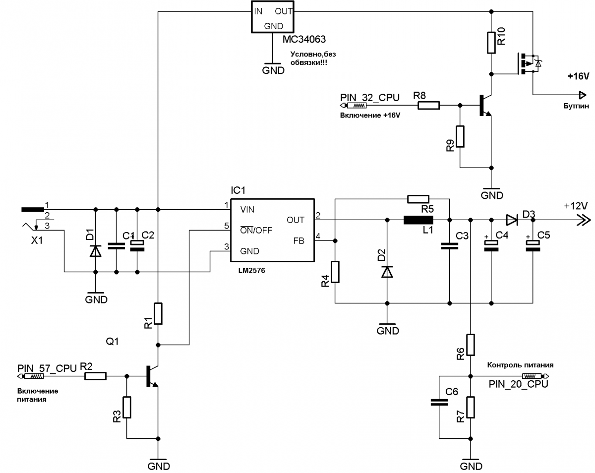

roller83 Опубликовано 23 мая, 2016 Поделиться Опубликовано 23 мая, 2016 Пропали 12В на выходе Piasini, есть у кого нибудь схема на него ? Ссылка на комментарий Поделиться на другие сайты Поделиться
dakar Опубликовано 26 мая, 2016 Поделиться Опубликовано 26 мая, 2016 Схема Вадима . Ссылка на комментарий Поделиться на другие сайты Поделиться

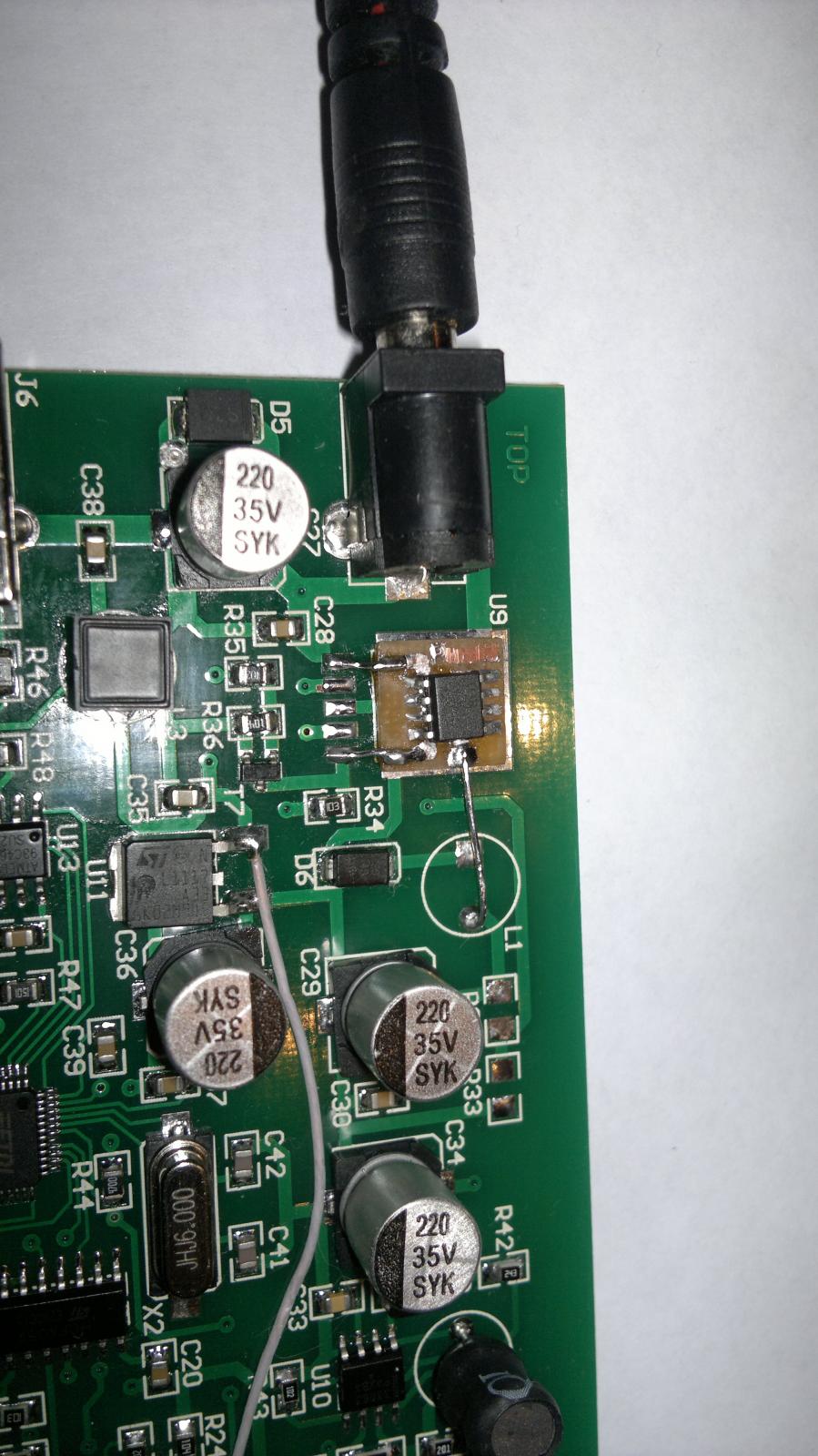

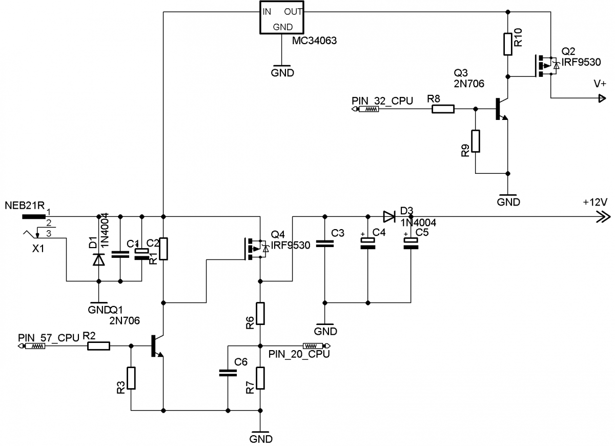

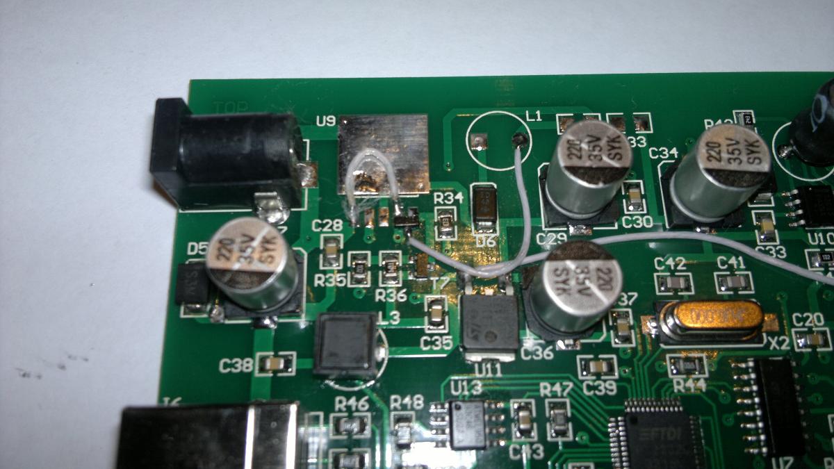

VALVE Опубликовано 26 мая, 2016 Поделиться Опубликовано 26 мая, 2016 К схеме Вадима фото На первом фото транзистор IRLML6402,на втором IRF7416 вместо родной LM2596 Ссылка на комментарий Поделиться на другие сайты Поделиться
