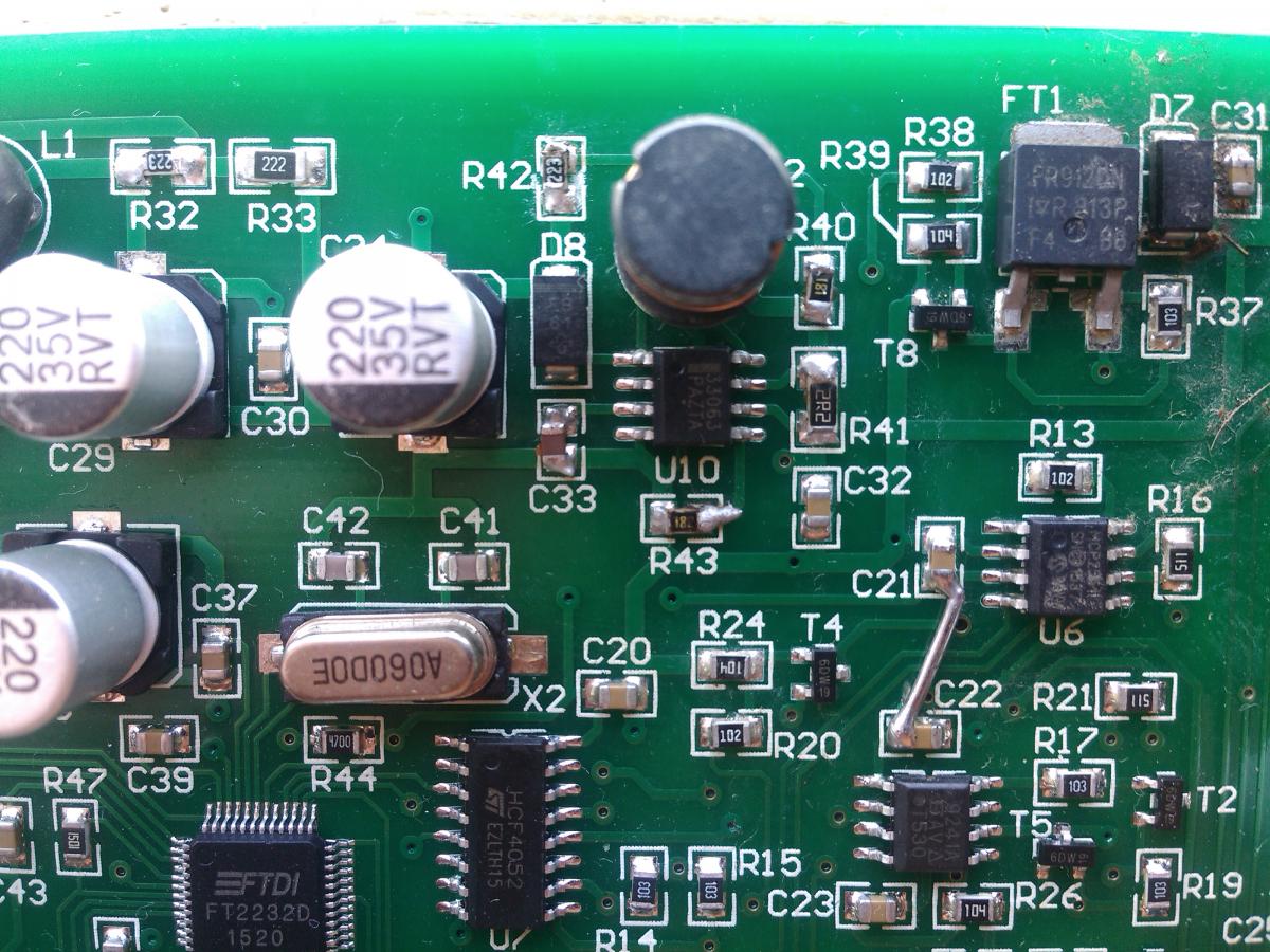

trauka Опубликовано 26 июля, 2016 Поделиться Опубликовано 26 июля, 2016 Всем доброго времени суток.Наконец-то пришла та "точка кипения", когда идеи кончились, а мозг устал соображать....поэтому ничего не остается, как обратиться к сообществу.Суть в том, что при входном напряжении 12.3в добился на бут-пине стабильных 16.4в.На красном - максимум 11.7.НО!!!!если замыкаю на этой долбаной lm2576 первую и вторую ногу - питание поднимается до уверенных 12.1в...но это - не элегантное решение, поднакидайте идей, как поднять напряжение на красном проводе и сохранить схемотехнику платы, т.е. 2576 оставить на месте? Ссылка на комментарий Поделиться на другие сайты Поделиться

trauka Опубликовано 26 июля, 2016 Поделиться Опубликовано 26 июля, 2016 (изменено) У меня на буте 16.6 вольта, На "красных"-11.3в.....но если замерять при подключенном ЭБУ- на красных около 12.63в. При входе 13.9в без нагрузки. ...не-не. не наш путь вход - 12В а без подключенного блока сколько на красном? ...при 12в Может выносную плату за 100р поставить ? ...очень хочу сохранить схемотехнику платы. очень. лучше уж перемычку припаять Изменено 26 июля, 2016 пользователем trauka Ссылка на комментарий Поделиться на другие сайты Поделиться

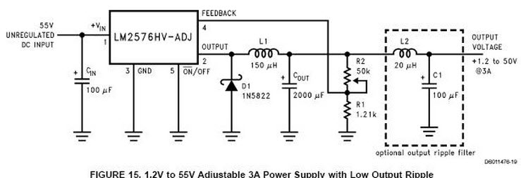

dakar Опубликовано 27 июля, 2016 Поделиться Опубликовано 27 июля, 2016 Вот схемка с даташита. Обычный DC\DC преоброзователь. По идее вых. напряжение можно поднять резистором R32 . Впаять 26к в место 22к. Себе не пере делывал так как подаю на пиасиньку 14.5 вольт. на выходе питания 13.7 вольт.Переделал вых . напряжение на бут пин. На бут пине 17.5 вольт и 50милиамп. Ссылка на комментарий Поделиться на другие сайты Поделиться
trauka Опубликовано 27 июля, 2016 Поделиться Опубликовано 27 июля, 2016 Вот схемка с даташита. Обычный DC\DC преоброзователь. По идее вых. напряжение можно поднять резистором R32 . Впаять 26к в место 22к. Себе не пере делывал так как подаю на пиасиньку 14.5 вольт. на выходе питания 13.7 вольт.Переделал вых . напряжение на бут пин. На бут пине 17.5 вольт и 50милиамп. ...при входном 12.3, по-ходу пофиг этот резистор. Менял от 17 до 24кОм - на выходе от 11.3 до 11.7. ...в ходе экспериментов умер конденсатор C30 на обвязке выхода LM2576. Может кто знает чем его заменить? Какой номинал? Ссылка на комментарий Поделиться на другие сайты Поделиться

trauka Опубликовано 27 июля, 2016 Поделиться Опубликовано 27 июля, 2016 Добрый день. Перемычка только выкорачивает преобразователь. Получается так же не красиво. LM2576 менять пробовали? Здравствуйте. нет, менять не пробовал. После всех танцев, склоняюсь, что в нем косяк. После всех танцев, склоняюсь, что в нем косяк. ...вернее уверен, но очень жду, кто подтвердит мои сомнеия Ссылка на комментарий Поделиться на другие сайты Поделиться
andreymah Опубликовано 27 июля, 2016 Поделиться Опубликовано 27 июля, 2016 (изменено) Может не работать импульсный преобразователь в LM , если диод ( на плате д6 по моему) на выходе стоит обычный, а не импульсный. По кандеру - обычные на 0.1мкф. Изменено 27 июля, 2016 пользователем andreymah Ссылка на комментарий Поделиться на другие сайты Поделиться
trauka Опубликовано 27 июля, 2016 Поделиться Опубликовано 27 июля, 2016 Может не работать импульсный преобразователь в LM , если диод на выходе стоит обычный, а не импульсный. По кандеру - обычные на 0.1мкф. ...диод на выходе самый обычный стоит. буду менять lm-ку все таки. Других вариантов не вижу. Ссылка на комментарий Поделиться на другие сайты Поделиться
andreymah Опубликовано 27 июля, 2016 Поделиться Опубликовано 27 июля, 2016 ...диод на выходе самый обычный стоит. буду менять lm-ку все таки. Других вариантов не вижу. Если обычный, то LM как надо работать не будет. Ссылка на комментарий Поделиться на другие сайты Поделиться
