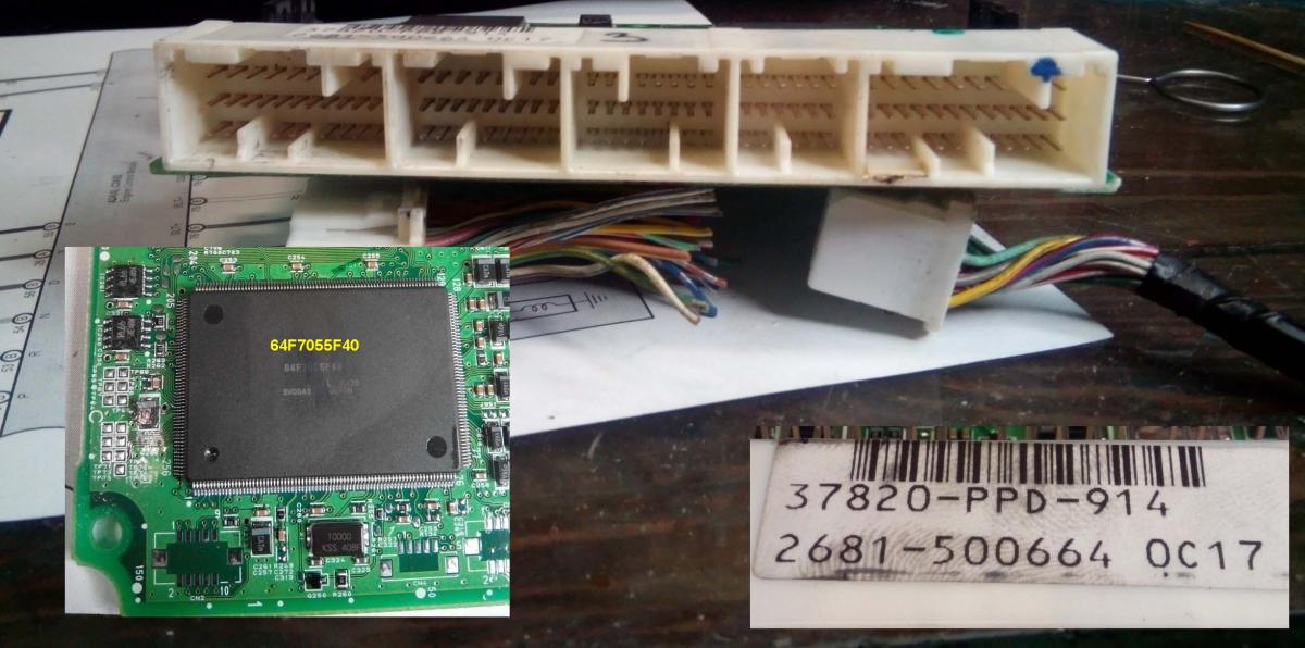

ArbMonster Опубликовано 30 августа, 2016 Поделиться Опубликовано 30 августа, 2016 (изменено) кто-нибудь знаком с keihin 37820-PPD-914? был бы благодарен тому ктоб подсказал как спиасинить с него прошивку: Изменено 30 августа, 2016 пользователем ArbMonster Ссылка на комментарий Поделиться на другие сайты Поделиться
ArbMonster Опубликовано 30 августа, 2016 Поделиться Опубликовано 30 августа, 2016 кто-нибудь знаком с keihin 37820-PPD-914? был бы благодарен тому ктоб подсказал как спиасинить с него прошивку: с ауд интерфейсом разобрался прозвонкой Ссылка на комментарий Поделиться на другие сайты Поделиться

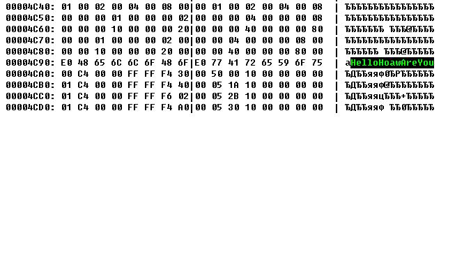

ArbMonster Опубликовано 3 сентября, 2016 Поделиться Опубликовано 3 сентября, 2016 кто-нибудь знаком с keihin 37820-PPD-914? был бы благодарен тому ктоб подсказал как спиасинить с него прошивку: шуточки хондовских программистов: Ссылка на комментарий Поделиться на другие сайты Поделиться

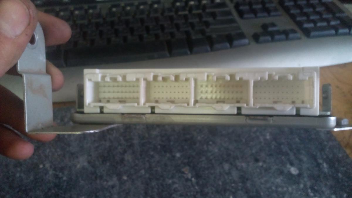

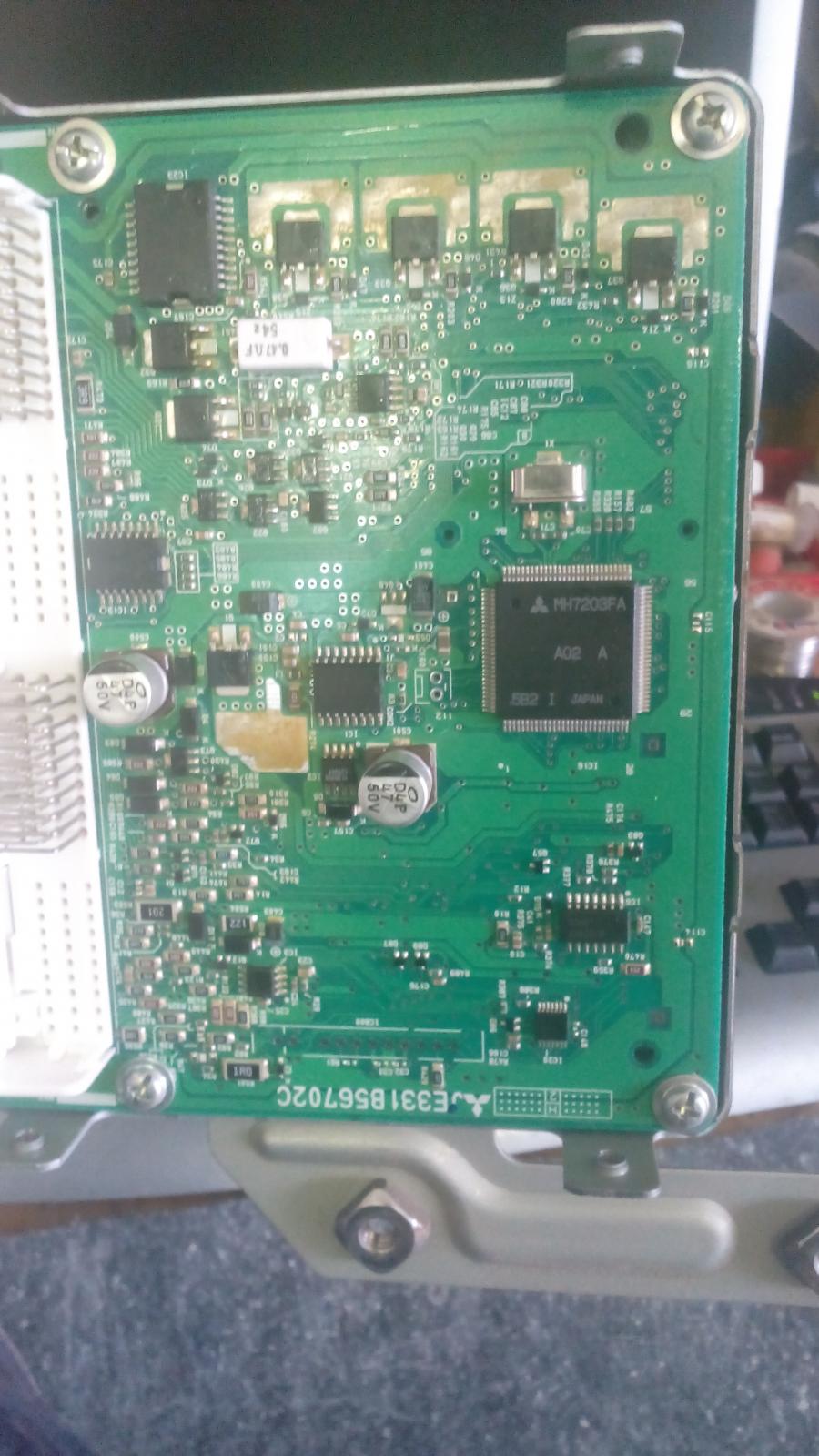

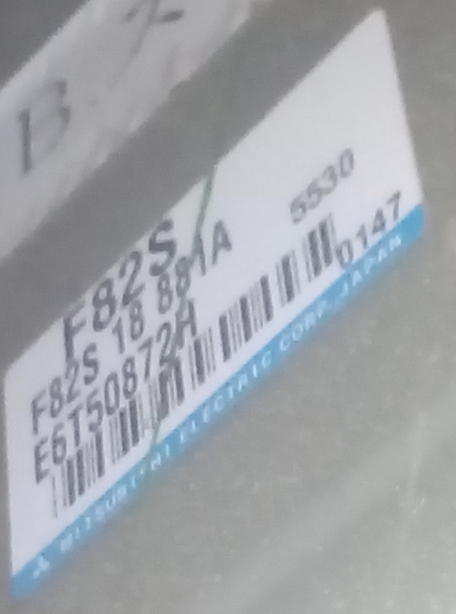

alexscher Опубликовано 29 сентября, 2016 Поделиться Опубликовано 29 сентября, 2016 Добрый день!Подскажите, как подключить блок E6T50872H. А/М Nissan Vanette (он же Mazda Bongo) Внутри стоит MH7203FA. Добрый день!Подскажите, как подключить блок E6T50872H. А/М Nissan Vanette (он же Mazda Bongo) Внутри стоит MH7203FA. Разъемы очень похожи на Mazda 6 2.3. Но в моем блоке используются только 1 и 3 разъем. Во втором и четвертом нет пинов (видно на фото). Если довериться Маздовскому подключению, то нужно подать массу на пины из четвертого разъема (а их там нет). Можно ли подать массу прям на плату, на площадку рядом с кварцем? Каждая нога кварца через конденсатор должна соединяться с массой. Ссылка на комментарий Поделиться на другие сайты Поделиться
