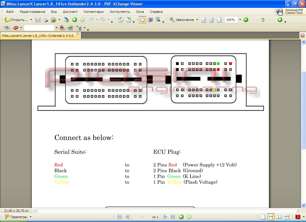

Alexxandr Опубликовано 19 января, 2017 Поделиться Опубликовано 19 января, 2017 Всем привет. Mitsubishi Lancer X 1.5L MT нужна схема подключения на столе. Блок Mitsubishi 1860B170 с двумя разъёмами. У меня есть только на 1,8L. На сколько я понимаю в самом софте выбирать Mitsubishi 512кб? Ссылка на комментарий Поделиться на другие сайты Поделиться
