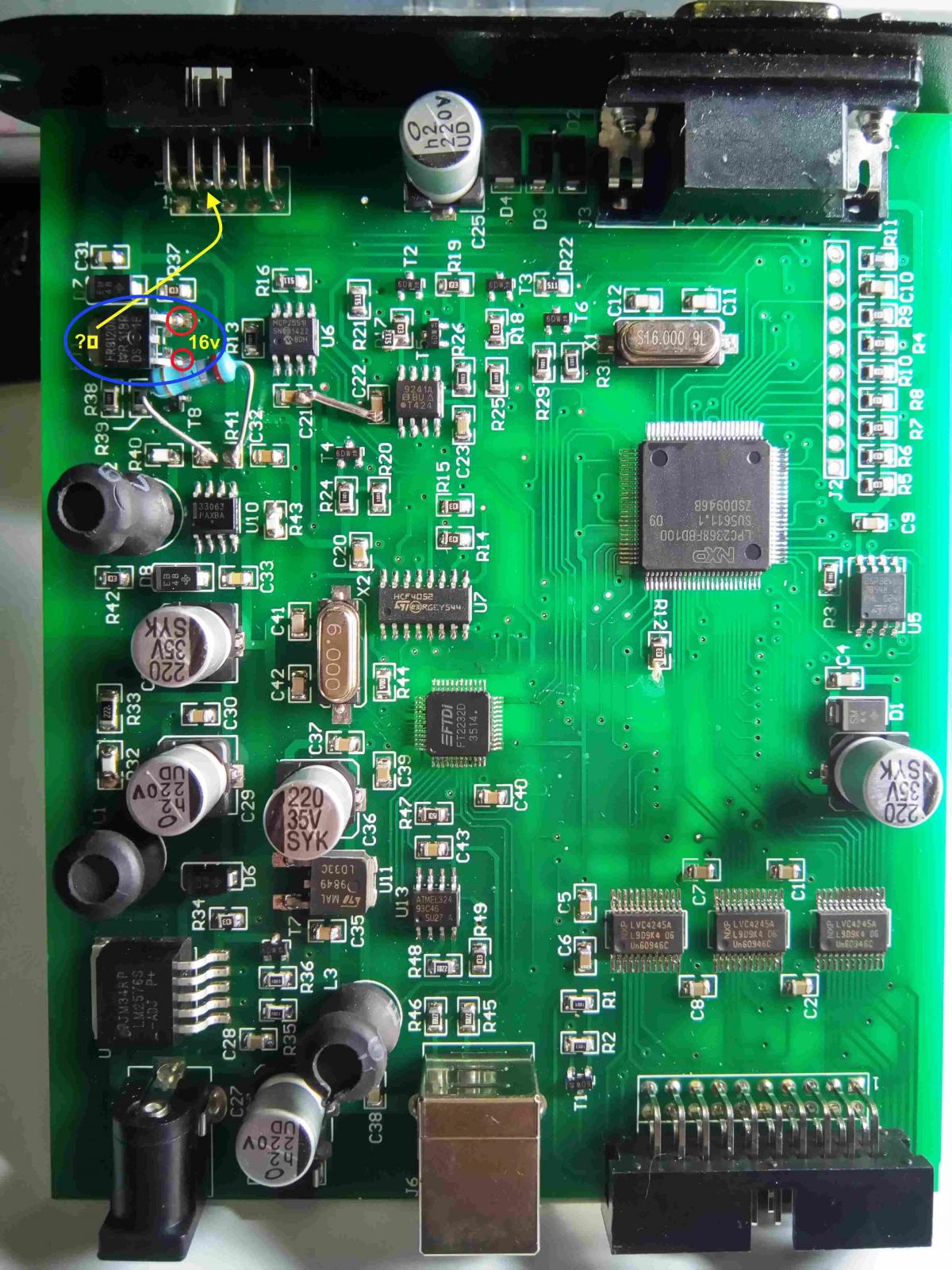

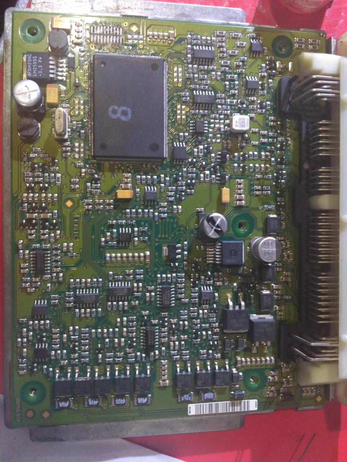

white2 Опубликовано 30 декабря, 2017 Поделиться Опубликовано 30 декабря, 2017 Всем здравствуйте. И всех с наступающим Новым Годом! Не разу в ней не использовал 10-пиновый разъем. А тут вот понадобился. Брал ее с рук и уже как бы доработанную. При работе оказалось, что нет питания 16в на желтом проводе. Открыл посмотрел тестером куда он идет. Замерил напряжение на драйвере куда он приходит. И получилось то, что отмечено на фото. И, что получается хана этому драйверу? Ссылка на комментарий Поделиться на другие сайты Поделиться
lis@a Опубликовано 31 декабря, 2017 Поделиться Опубликовано 31 декабря, 2017 Привет. Запусти чтение митсу например....И замеряй напругу на полевике. Постоянного питания (16в) на нем нет, только тогда, когда необходимо. Ссылка на комментарий Поделиться на другие сайты Поделиться
white2 Опубликовано 1 января, 2018 Поделиться Опубликовано 1 января, 2018 (изменено) Спасибо. За подсказку, разобрался. Но в моем случае не помогло. 16в появилось но репрога нет. Кратко постараюсь объяснить пробл. Я пытаюсь прочитать и записать пиасини по каналам RX и TX, ЭБУ транстронот, проц. SH7055 от Исузу, 4HL1. 04г. В Хелпе его нет. Галета только читает но не пишет по своему хелпу. Вод подсказали, что можно попробовать это сделать по этим каналам. Но пока все мимо. Может кто то уже сталкивался с подобной проблемой? Блок вот такой. Изменено 1 января, 2018 пользователем white2 Ссылка на комментарий Поделиться на другие сайты Поделиться
