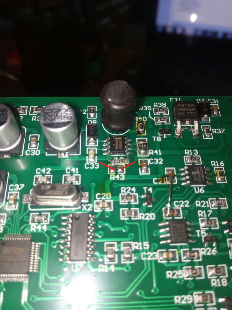

mehaniktrd Опубликовано 31 июля, 2018 Поделиться Опубликовано 31 июля, 2018 (изменено) Подскажите. получил пиасини ..покупал в Екатеринбурге магазин Экса ком. доработанный. но пересмотрел все платы выложенные здесь..и нашел отличия..в частности пометил на фото..может ли быть косяк тут? читаем эбу Мурано..все прекрасно считывает..но писать отказывается...питание на эбу с 10пинового шлейфа идет всего 10.87 . а на 20 пиновом шлейфе в первом пине всего 3.7 ...на плате уже кинута перемычка.Вместо резистора R43 сделаны два..номинал не видно толком Изменено 31 июля, 2018 пользователем mehaniktrd Ссылка на комментарий Поделиться на другие сайты Поделиться
mehaniktrd Опубликовано 31 июля, 2018 Поделиться Опубликовано 31 июля, 2018 также заместо r41 стоит спарка их двух номиналы не видно Ссылка на комментарий Поделиться на другие сайты Поделиться
mehaniktrd Опубликовано 31 июля, 2018 Поделиться Опубликовано 31 июля, 2018 подскажите какие номиналы должны стоять R41 и R43?? Ссылка на комментарий Поделиться на другие сайты Поделиться
1avtopilot Опубликовано 31 июля, 2018 Поделиться Опубликовано 31 июля, 2018 подскажите какие номиналы должны стоять R41 и R43?? Тему бы почитали, вопросы бы отпали! 0.2 и 820 Ом. Ссылка на комментарий Поделиться на другие сайты Поделиться
mehaniktrd Опубликовано 31 июля, 2018 Поделиться Опубликовано 31 июля, 2018 Тему бы почитали, вопросы бы отпали! 0.2 и 820 Ом. в том то и дело что сижу читаю))) просто видать еще не дошёл )) спасибо за подсказку)) Ссылка на комментарий Поделиться на другие сайты Поделиться
mehaniktrd Опубликовано 31 июля, 2018 Поделиться Опубликовано 31 июля, 2018 Вообщем . Мурано 3.5 2003 года. эбу спит .залили не то.Пиасини его считала ..калибровщик поправил.Но запись не идет .на анализе затыкается..и пишет что не подключен эбу.Сопротивление стоит..мост на запись сделан ..все по мануалу .С питанием пиасини разобрались ..на лабораторном блоке питания выставили 16 ..на выходе с пианино имеем стабильные 12.7..но все равно проблема по записи.Перемычка в пиасини уже сделана..нам доработанную прислали. хелпик прилагаю. https://docviewer.yandex.ru/view/343562254/?*=mBz3qQsOLmHcmlQklUJ8EWHfCF57InVybCI6InlhLW1haWw6Ly8xNjYzNTE3MTEyMzYwMDE5NjIvMS4yIiwidGl0bGUiOiJOaXNzYW5fMnBsdWdfbG9uZ192YXIxLnBkZiIsInVpZCI6IjM0MzU2MjI1NCIsInl1IjoiODY4ODkwNzAzMTUxMDQ1NjA1MyIsIm5vaWZyYW1lIjpmYWxzZSwidHMiOjE1MzI5NDI1Mzg3Mjl9 Ссылка на комментарий Поделиться на другие сайты Поделиться
mehaniktrd Опубликовано 31 июля, 2018 Поделиться Опубликовано 31 июля, 2018 Всем спасибо))))решили)) 19 пин шлейфа не туда припаял)) читался он хорошо а вот писать отказывался.все прошилось без проблем)) Внимательнее надо быть!! Ссылка на комментарий Поделиться на другие сайты Поделиться

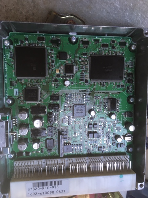

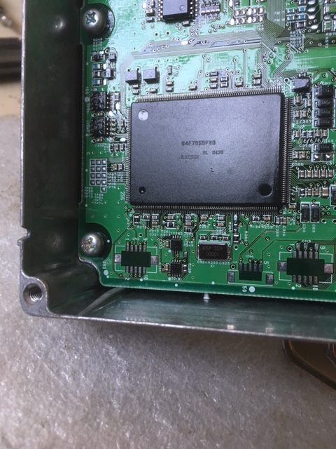

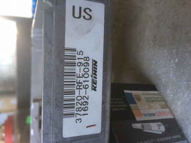

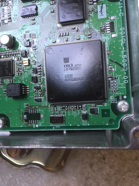

Akram Опубликовано 15 сентября, 2018 Поделиться Опубликовано 15 сентября, 2018 Привет всем. Парни кто делал Honda Odyssey 37820-rfe-915 2005года в казове RB1, помогите с распиновкой и точками подключения для пиасини на данный блок. Ссылка на комментарий Поделиться на другие сайты Поделиться
Akram Опубликовано 18 сентября, 2018 Поделиться Опубликовано 18 сентября, 2018 Парни таки никто и ни делал данный блок? Ссылка на комментарий Поделиться на другие сайты Поделиться
leonardik35 Опубликовано 3 октября, 2018 Поделиться Опубликовано 3 октября, 2018 Парни таки никто и ни делал данный блок? Вот что то похожее. Honda_Accord_20_150cv_03.pdf Ссылка на комментарий Поделиться на другие сайты Поделиться
Odinokij_Kot Опубликовано 6 октября, 2018 Поделиться Опубликовано 6 октября, 2018 Парни таки никто и ни делал данный блок? Проц не бгашный, прозвонить jtag для чтения 10 минут делов. Ссылка на комментарий Поделиться на другие сайты Поделиться
