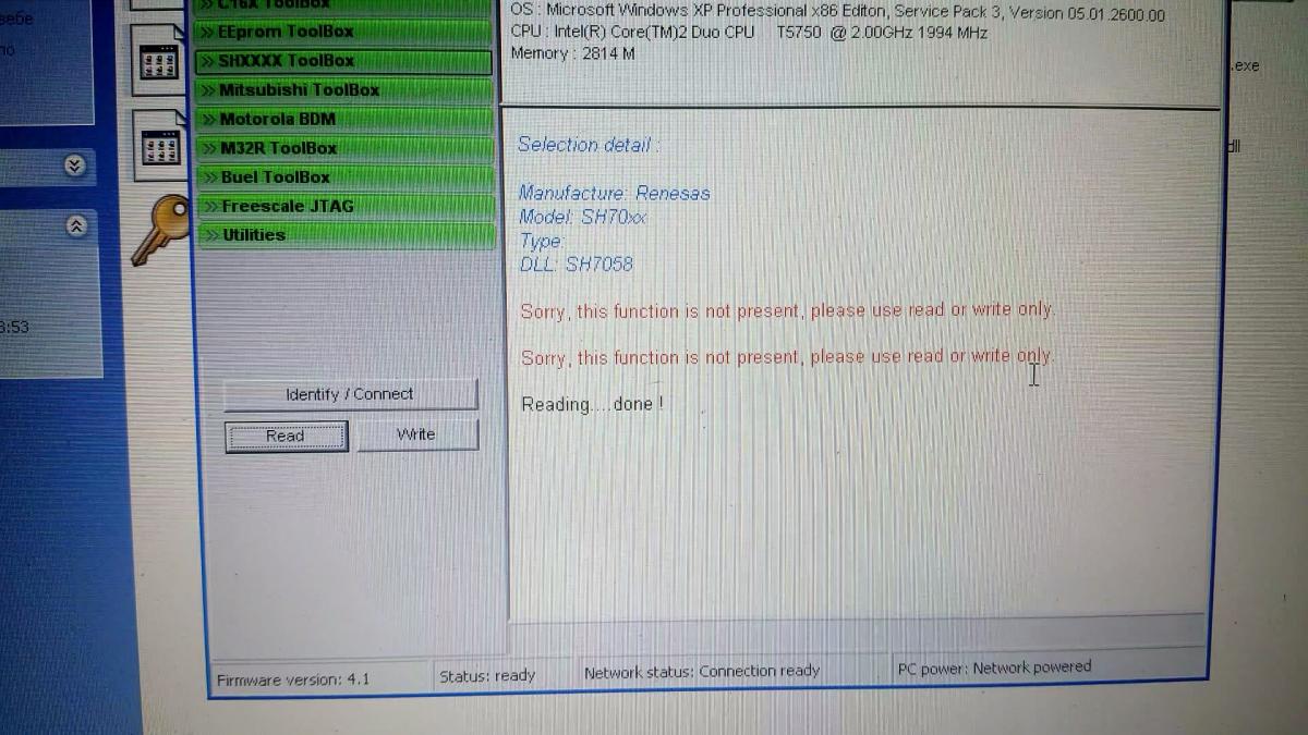

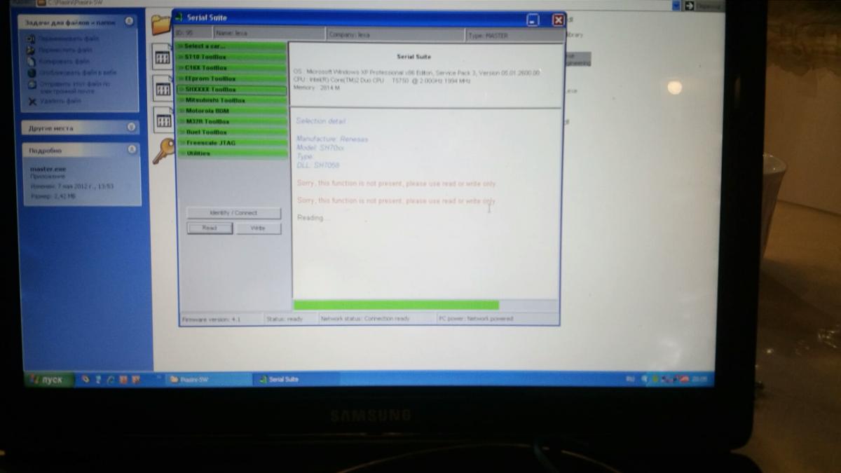

allex1980 Опубликовано 8 октября, 2018 Поделиться Опубликовано 8 октября, 2018 Всем привет!Ребят подскажите по прошивке.Впервые подключил пиасини,блок hitachi22611-AP030,проц ренесас7058,субару форестер 2008 год,автомат.Подключил по хелпу,все вроде считал,а прошивка в непонятном формате,не пойму нормально это?гляньте кто нибудь что получилось.За ранее спасибо! subaru forester SH7058.zip subaru forester SH7058.zip Ссылка на комментарий Поделиться на другие сайты Поделиться
меркул Опубликовано 8 октября, 2018 Поделиться Опубликовано 8 октября, 2018 Считывал не через Slave? Там свой формат.А вообще вот с твоей прошки. Ссылка на комментарий Поделиться на другие сайты Поделиться
allex1980 Опубликовано 8 октября, 2018 Поделиться Опубликовано 8 октября, 2018 Считывал мастером.Так что получилось правильно? Ссылка на комментарий Поделиться на другие сайты Поделиться
меркул Опубликовано 8 октября, 2018 Поделиться Опубликовано 8 октября, 2018 Похоже да. Ссылка на комментарий Поделиться на другие сайты Поделиться
allex1980 Опубликовано 8 октября, 2018 Поделиться Опубликовано 8 октября, 2018 То есть если ее поправить в таком формате и заливать можно?Блок колом не встанет? Ссылка на комментарий Поделиться на другие сайты Поделиться
