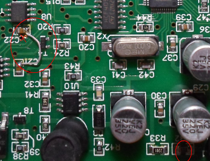

aleks-ua Опубликовано 2 декабря, 2013 Поделиться Опубликовано 2 декабря, 2013 В 30.11.2013 в 18:03, Stalik сказал: Вот пятый день пошол как пришла пиасини, опробовал на М73 ваз 07, вот считало но не знаю что, и фото пиасини прилагаю, не такое как выше. У меня такой же. Доработал как было сказано выше, проверенно на блоках Kefico, Denso читает пишет на раз, питание от акума12в. Ссылка на комментарий Поделиться на другие сайты Поделиться
Stalik Опубликовано 2 декабря, 2013 Поделиться Опубликовано 2 декабря, 2013 На твоей есть чип U8 а на моей нет, покажи обратную сторону платы. Ссылка на комментарий Поделиться на другие сайты Поделиться
aleks-ua Опубликовано 2 декабря, 2013 Поделиться Опубликовано 2 декабря, 2013 Действительно, закончились видать у китайцев. там si9241 странно как он работает Ссылка на комментарий Поделиться на другие сайты Поделиться

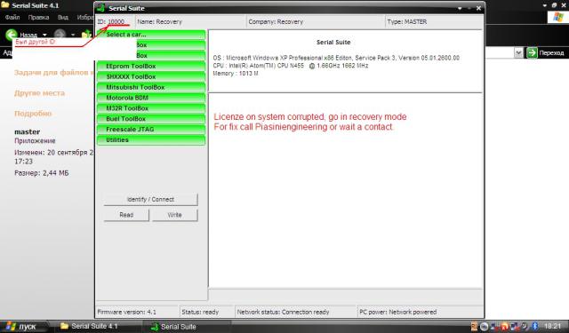

krox Опубликовано 10 декабря, 2013 Поделиться Опубликовано 10 декабря, 2013 Уважаемые спецы, получил Piasini (china), подключил активировал все-бы хорошо - но забыл отключить интернет! Выскочило сообщение об ошибке лицензии и поменялся ID на 10000! Понятно, надо было по аккуратней - но уже поздно. Как восстановить обратно? Ссылка на комментарий Поделиться на другие сайты Поделиться

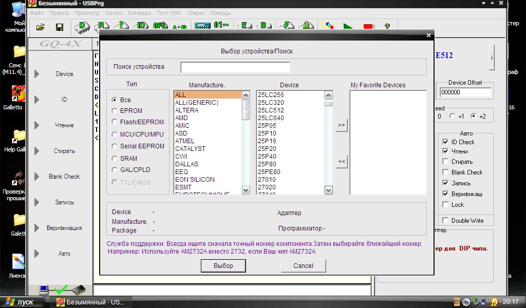

krox Опубликовано 10 декабря, 2013 Поделиться Опубликовано 10 декабря, 2013 У меня нет такого обозначения этой микросхемы. Как она может по-другому маркироваться? Что это за тип микросхемы? Ссылка на комментарий Поделиться на другие сайты Поделиться
krox Опубликовано 10 декабря, 2013 Поделиться Опубликовано 10 декабря, 2013 Виталик 522, ты ее переписывал? Какую микросхему выбирал у себя в прогере? Например, тип 25Р40 подойдет? Ссылка на комментарий Поделиться на другие сайты Поделиться
Виталик 522 Опубликовано 10 декабря, 2013 Поделиться Опубликовано 10 декабря, 2013 У меня другие картинки)да и прогер другой) Ссылка на комментарий Поделиться на другие сайты Поделиться
krox Опубликовано 10 декабря, 2013 Поделиться Опубликовано 10 декабря, 2013 (изменено) Спасибо. Понятно. Изменено 10 декабря, 2013 пользователем krox Ссылка на комментарий Поделиться на другие сайты Поделиться
sotmel Опубликовано 12 декабря, 2013 Поделиться Опубликовано 12 декабря, 2013 Доброго времени суток! Прочитал всю тему, тоже обладатель чинского пиасини, дошли до него руки, питание переделал (перерезал дорогу, кинул провод, заменил резистор) теперь питалово на 10 пиновом разъёмы 12,4В на U8 5в как и положено, однако мозги хитачи длинные не видит ни по одному из 3 возможных вариантов, питание на пиасини использую с внешнего БП 13,4В, провода уже изготовил самостоятельно из МГТФ и пинов, длина 20-25 см, при попытке забутится питание на БП поднимается до 170-180 мА, однако комп мозги не находит, какие есть подводные камни с этими ЭБУ? (мозги мучаю с финика FX35 2003г, их впринципе не жалко, опытный образец с дохлым драйвером форсунок) как проверить работоспособность пиасини и вычислить проблему? Ссылка на комментарий Поделиться на другие сайты Поделиться

sotmel Опубликовано 13 декабря, 2013 Поделиться Опубликовано 13 декабря, 2013 (изменено) В 12.12.2013 в 06:18, 2xded сказал: Раздели проблему: проверь работу Piasini на другом блоке, например от ВАЗ. А затем будешь вычислять проблему с "мозги хитачи длинные". в проблеме разобрался, в мануале на фото не корректно указана распиновка 20 пинового кабеля, на плате разъём был подписан, подключил как на плате и всё пошло... ...есть ли у кого возможность проверить слитый дамп на корректность? fx35_2003_sh7055.binПолучение информации... вроде слил 2 раза и оба раза полное соответствие... но всё же убедиться лишним не будет, эти мозги как бы не жалко, но на моей машине практически идентичные и не хочу свою тачку на причал поставить.... огромное спасибо за данную тему и решение по доработке прогера!!! от себя хотел добавить: обязательно пропаяйте это китайское творчество, особое внимание уделите штыревым контактам разъёмов, питанию и буферам на 20 пиновый разъём, в моём случае пришлось пиасини пропаивать практически полностью.... Изменено 13 декабря, 2013 пользователем sotmel Ссылка на комментарий Поделиться на другие сайты Поделиться
