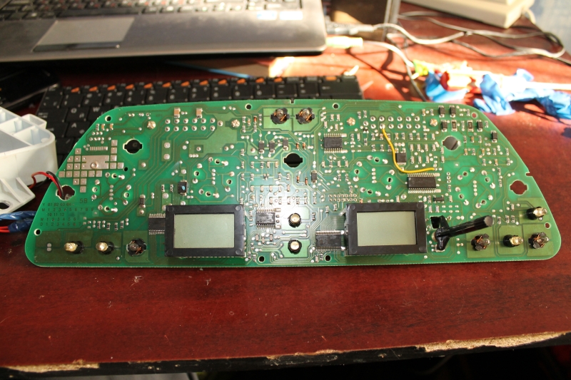

neznamakto Опубликовано 16 ноября, 2012 Поделиться Опубликовано 16 ноября, 2012 знающие люди помогите,автомобиль ваз 2115, 2005года выпуска, приборка АП, ставил светодиодную ленту в приборку, вместо стандартных лампочек, запитал от одной из лампочек идущих на подсветку, подключил все прекрасно работает, оставил машину прогреватся, минут через 20 возвращаюсь, а все стрелочные индикаторы панели упали на нули, и жк экраны не показывают ничего, но подсветка работает и индикаторы чек энжин, габариты, ручник и т.д. тоже работают, шевелил провода но все равно тишина, на след день пробовал опять шевелить, загорелись жк, но после выключения зажигания опять потухли Потом решил проверить от 12 вольт, подключил по схеме зажал кнопку сброса суточного пробега и подапл питание, стрелки спидометра и тахометра прошли от нуля до максимальных значений и на этом все, жк экраны молчат, стрелки бензобака и температуры тоже Помогите пожалуйста, не знаю что и делать уже((( 1 1 Ссылка на комментарий Поделиться на другие сайты Поделиться

Пёстренький Опубликовано 16 ноября, 2012 Поделиться Опубликовано 16 ноября, 2012 (изменено) Ты разбери плату, сфотографируй ее с обеих сторон, а затем выложи здесь. А так тут экстрасенсов нету чтобы догадаться что ты там именно запортачил с приборкой. ЗЫ Заполни место жительства, вдруг кто то из местных гуру недалего от тебя живёт. Изменено 16 ноября, 2012 пользователем Пёстренький Ссылка на комментарий Поделиться на другие сайты Поделиться
neznamakto Опубликовано 16 ноября, 2012 Автор Поделиться Опубликовано 16 ноября, 2012 вот фото приборки Ссылка на комментарий Поделиться на другие сайты Поделиться

holocub Опубликовано 16 ноября, 2012 Поделиться Опубликовано 16 ноября, 2012 (изменено) В твоем первом посте правильно указано подключение. После подачи питания моторы пожужжат и должно всё работать. Если зажмешь суточник то будет идти тест стрелок. Изменено 16 ноября, 2012 пользователем holocub Ссылка на комментарий Поделиться на другие сайты Поделиться
салмыш Опубликовано 16 ноября, 2012 Поделиться Опубликовано 16 ноября, 2012 а что это за проводочек от 3 контакта красной фишки Ссылка на комментарий Поделиться на другие сайты Поделиться
neznamakto Опубликовано 16 ноября, 2012 Автор Поделиться Опубликовано 16 ноября, 2012 щас проверил ток на контактах в фишке, все нормально, скорей всего что то с самой панелью, походу придется новую покупать( а что это за проводочек от 3 контакта красной фишки вообще без понятия, он там был изначально Ссылка на комментарий Поделиться на другие сайты Поделиться

CrazyMaster Опубликовано 16 ноября, 2012 Поделиться Опубликовано 16 ноября, 2012 У тебя нет одного напряжения +12в на белом разъеме Ссылка на комментарий Поделиться на другие сайты Поделиться

Гарри-Смол Опубликовано 16 ноября, 2012 Поделиться Опубликовано 16 ноября, 2012 Так ведёт себя неисправный ПИК, при условии, что есть все напряжения. 1 Ссылка на комментарий Поделиться на другие сайты Поделиться
