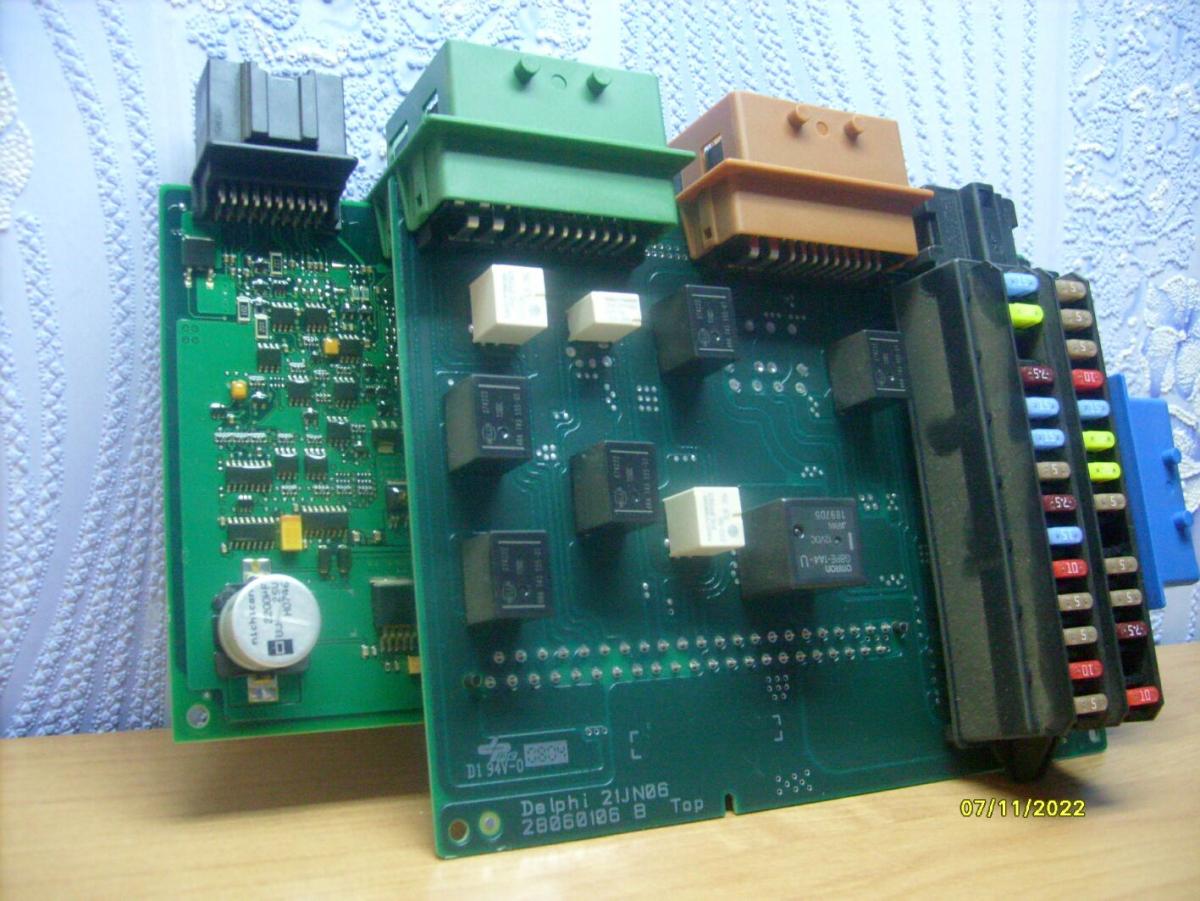

димончик Опубликовано 17 ноября, 2012 Поделиться Опубликовано 17 ноября, 2012 Landrover Freelander 2008г с еепром 080DOWQ в приборке. Кто делал подскажите. Сделал приборку но пробег через 3сек вернулся.Где есть дубль? Кому интересно дампы до смотки и после. ЛР2.rar Ссылка на комментарий Поделиться на другие сайты Поделиться
Villainius Опубликовано 17 ноября, 2012 Поделиться Опубликовано 17 ноября, 2012 В бодике. Очень интересная машина) Ссылка на комментарий Поделиться на другие сайты Поделиться

димончик Опубликовано 17 ноября, 2012 Автор Поделиться Опубликовано 17 ноября, 2012 Два часа пытаюсь располовинить.Не поддаеться зараза. Внутрисхемного бы его.Думаю что там 9S12DG256? Был бы очень признателен если бы кто-нибудь в личку внутрисхемкой поделился. Фото вредного блока прилагаю: ответ на вопрос Понятно.Спасибо! Ссылка на комментарий Поделиться на другие сайты Поделиться
sizov777 Опубликовано 17 ноября, 2012 Поделиться Опубликовано 17 ноября, 2012 http://pic2net.ru/?i=20121117991a73aa454c88d11605923e8adda705.jpg 1 2 Ссылка на комментарий Поделиться на другие сайты Поделиться
Ashot2009 Опубликовано 17 ноября, 2012 Поделиться Опубликовано 17 ноября, 2012 В боди 95320. А активный дубль там в дверях также Ссылка на комментарий Поделиться на другие сайты Поделиться

THC Опубликовано 18 ноября, 2012 Поделиться Опубликовано 18 ноября, 2012 (изменено) Дисплей одометра может показывать 6-значное значение и расстояние до 999 999 миль или километров. Значение хранится в защищенной зоне стираемого программируемого постоянного запоминающего устройства (EEPROM) щитка приборов каждые 2 километра перемещения автомобиля. При выключении зажигания резервные значения одометра также сохраняются в следующих модулях: Dash (щиток приборов) 35080 CJB (BCI) блок предохранителей 25С320 Модуль ABS ECM (моторный) Модуль управления вспомогательной удерживающей системой (RCM) Модуль двери водителя Модуль двери переднего пассажира Значения одометра в этих модулях посылаются к щитку приборов по среднескоростной шине CAN в течение первых 2 секунд после ввода автомобилем режима питания 6. Если полученные значения одинаковы, щиток приборов решает, что значение одометра не было фальсифицировано. Если какое-либо значение отличается больше чем на 300 километров от показываемого, щиток приборов генерирует диагностический код неисправности (DTC) и показывает большее значение. Код DTC можно извлечь с помощью диагностической системы, одобренной компанией Land Rover. А вот и два дампа BCM (от разных машин) для анализа: Только они тебе не помогут без раскриптованного дампа. Freelander 2 BCM 25C320 181029km.rar FREELANDER_2_BCM_25LC320 97kkm.rar Изменено 18 ноября, 2012 пользователем THC 3 Ссылка на комментарий Поделиться на другие сайты Поделиться
