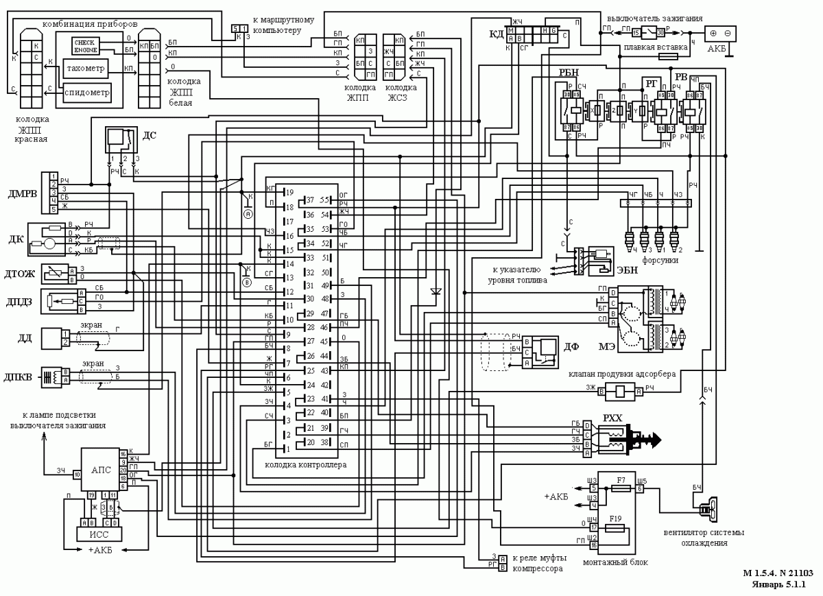

Nemiroff3 Опубликовано 19 ноября, 2012 Поделиться Опубликовано 19 ноября, 2012 2112 16v , контроллер бош 40. Ошибок нет. Иммо не обучен Суть проблемы такая, двигатель не заводится, стартер крутит. Такое впечатление что мотор не в метках. Поднял на подъемник метки грм на месте, шкив не провернут, шпонки на распредвалах на месте. Компрессия по 14 во всех цилиндрах Когда кручу стартером, искра есть, и впрыск тоже(снимал рампу форсунок и пробывал крутить с рампой на весу). Как только я кручу за распредвал ключем, то искры нет, но впрыск есть. Массы все прозвонил до контроллера. Нашел их на 14 15 19 24 ножке. С двигателем масса есть отличная с кузовом тоже. Релюхи главная, и бензонасоса не отключаются, ставил новые модуль и контроллер, свечи, картина таже. Двигатель как бы схватывает, но не заводиться. 4 дня копаю не могу найти. Уже проводку эсуд выдрал смотреть может с ней чего не так. Эти машины 10 лет ремонтирую, знаю каждый проводок, даже стыдно уж становиться.))) Спрашивайте, фотки принесу какие надо. Ссылка на комментарий Поделиться на другие сайты Поделиться

Nemiroff3 Опубликовано 19 ноября, 2012 Автор Поделиться Опубликовано 19 ноября, 2012 Сканер видит прокрутку двигателя. Снимите осциллограмму с ДПКВ. С датчика коленвала делал осцилограмму. все нормально, пропущенние зубчики совпадают с датчиком фаз. у меня мт10. Датчик кстати тоже менял коленвала. Провода местами не перепутаны на нем, звонятся до контроллера, на массу не замкнуты, Экран все как положено. Прикол еще вспомнил, Снял датчик коленвала, к шуруповерту приделал старый диск синхронизации, и поднес им к датчику. Впрыск есть, искры нет. Попросил товариша покрутить стартером, а сам в этот момент кручу шуруповертом, искра есть, и её частота зависит от скорости вращения шкива. Ссылка на комментарий Поделиться на другие сайты Поделиться

Nemiroff3 Опубликовано 19 ноября, 2012 Автор Поделиться Опубликовано 19 ноября, 2012 на 15 ноге массы не должно быть. При снятом разьеме на 15 и 31 массы нет. Как только контроллер одеваешь, то она появляется и идет на датчик кислорода. Ссылка на комментарий Поделиться на другие сайты Поделиться

__GS__ Опубликовано 19 ноября, 2012 Поделиться Опубликовано 19 ноября, 2012 ноги 18, 27, 37 с подключенным эбу Ссылка на комментарий Поделиться на другие сайты Поделиться
Nemiroff3 Опубликовано 19 ноября, 2012 Автор Поделиться Опубликовано 19 ноября, 2012 Привет земляк! С ИМ искра есть?На модуль плюс идет?Разрядник поставь и попробуй. Вот, кстати что вспомнил. С ИМ искры нет!!!. Потом щелкает только 1 форсунка, а отсальные делают по одному щелчку, если со сканера через ИМ. Разрядника у меня нет, поэтому я ставил заведомо исправный 100%/ Привет земляк! С ИМ искра есть?На модуль плюс идет?Разрядник поставь и попробуй. На модуле питание и плюс и минус не пропадает ноги 18, 27, 37 с подключенным эбу Питание если честно не мерял. Но знаю что на модуль есть питание, на контроллер зажигание подается, и постоянный + одна ножка по-моему. Ксати тема, надо проверить))) Ссылка на комментарий Поделиться на другие сайты Поделиться
